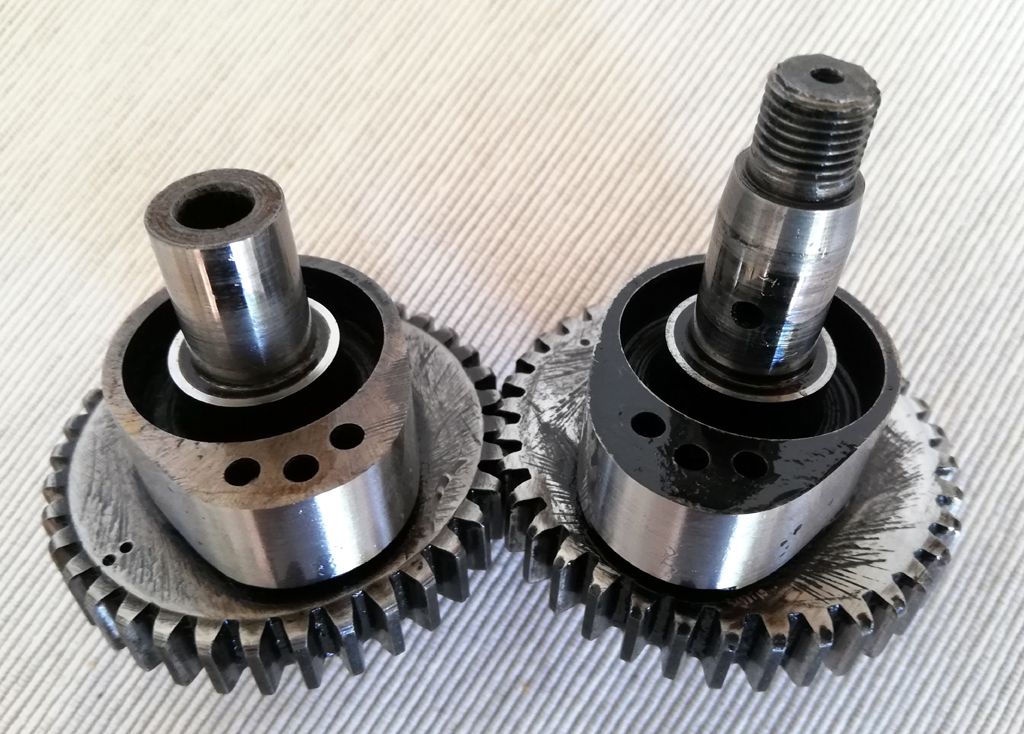

Die Nockenwellen sind auch wieder da.
Ich seh da durchaus noch Reste von Korrosion. Weiter glätten ging vermutlich nicht, wegen der Tiefe der Härteschicht. :gruebel: Oder hätte man die Sache anders angehen sollen? :gruebel:
Was sagen die Profis dazu, und zum Profil?

Beitragvon hiha » Mi 05 Mär, 2025 14:46
Wird schon gehen. Schwer zu sagen was der Unterschied zu vorher ist, hauptsache die Steuerzeiten sind ähnlich. Vorher waren die Nocken halt konkav, was der Campro auf seinen Kopiermaschinen wahrscheinlich wegen der Schleifscheibengröße dieser Maschinen nicht fertigen kann. Folglich sind die Erhebungskurven jetzt halt weniger "füllig", also flacher, dafür spitziger.

Beitragvon mike58 » Do 06 Mär, 2025 05:25
gut einölen
evt mit dem cam lube bis zum finalen Zusammenbau. Der Campro hat sicher,so wie das Schleifbild ausschaut,eine Nassschleife, da kanns scho mal so ein nasser Tropfen zum Rostpinkerl werden, sicher nur oberflächlich, a bisserl mit dem Flies drüberpolieren, gut iss.

Beitragvon hiha » Do 06 Mär, 2025 08:20
Mike, das sind die Überbleibsel der alten Rostlöcher die vorher schon drin waren.

Beitragvon sejerlänner jong » Do 06 Mär, 2025 08:45
Besteht die Gefahr dass der Chrom abblättert, weil die Oberfläche diese Rostnarben hat? Oder ist´s, positiv betrachtet, eine Öltasche?
Beiträge: 3683
Beitragvon hiha » Do 06 Mär, 2025 10:20
Ich würde mit einem sehr feinen Schleifpapier drübergehen, damit die scharfen Kanten gebrochen werden. Chrom blättert nur ab, wenn der Untergrund weich ist, oder wenns schlecht verchromt ist. Beides dürfte man da ausschließen können.
