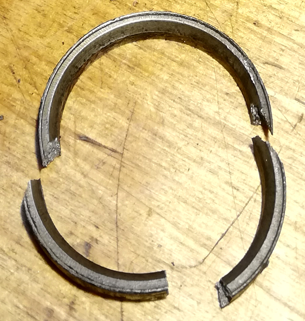

Der Sitzring vom Auslass ist draußen. Saß stramm drin - die Körnerschläge hätte es nicht gebraucht, denke ich. Wer weiß. Zum Entfernen musste ich mir ´nen Ansatz suchen, und dann durch die Auslässe mit passendem Werkzeug rausklopfen. Dabei ist der Sitzring gebrochen, je nun. Erstaunlich, wie spröde das Material ist. Beim nächsten Mal dann mehr Geduld und jemanden mit Schweißgerät hinzuziehen, der ´ne Raupe auf den Sitzring schweißt.
Der Sitzring hat 46,50 x 6,30 x 39,00 bei 42,80 Tellerdurchmesser vom Auslassventil.
Bestellt habe ich 47,08 x 10,00 x 35,00 für ein 39er Auslassventil.
Wenn man den neuen Sitzring etwas flacher gedreht kriegt (und den Übergang zum Brennraum so schön wie möglich macht, der Ring ragt dann halt dort hinein), sollte das passen. Den Sitz im Kopf tiefer ausspindeln ist nicht drin, ich find die 6,30 mm schon ordentlich. Wirklich viel Material vom Kopf ist an der dünnsten Stelle nicht vorhanden.

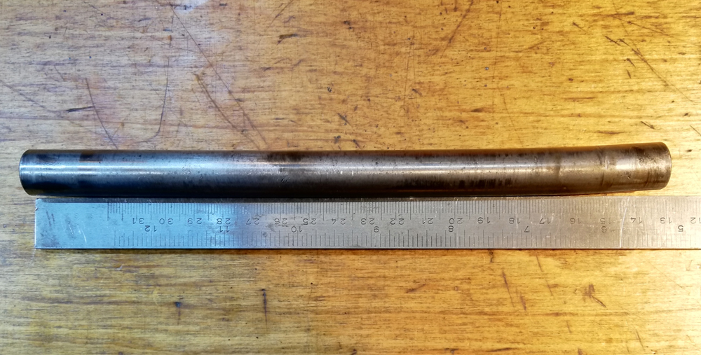

Der Kickstarter ging recht schwergängig und eierte darüber hinaus ordentlich herum. Ausgebaut, gerichtet, fein.
Bin gespannt, ob sich das wieder verbiegt. Recht weiches Material, mit der Feile war´s problemlos möglich, Material abzutragen. Ansonsten aber gute Qualität das alles, würd ich meinen. Nichts ausgeschlagen, Keilschrauben top, gefällt mir sehr! :smt023

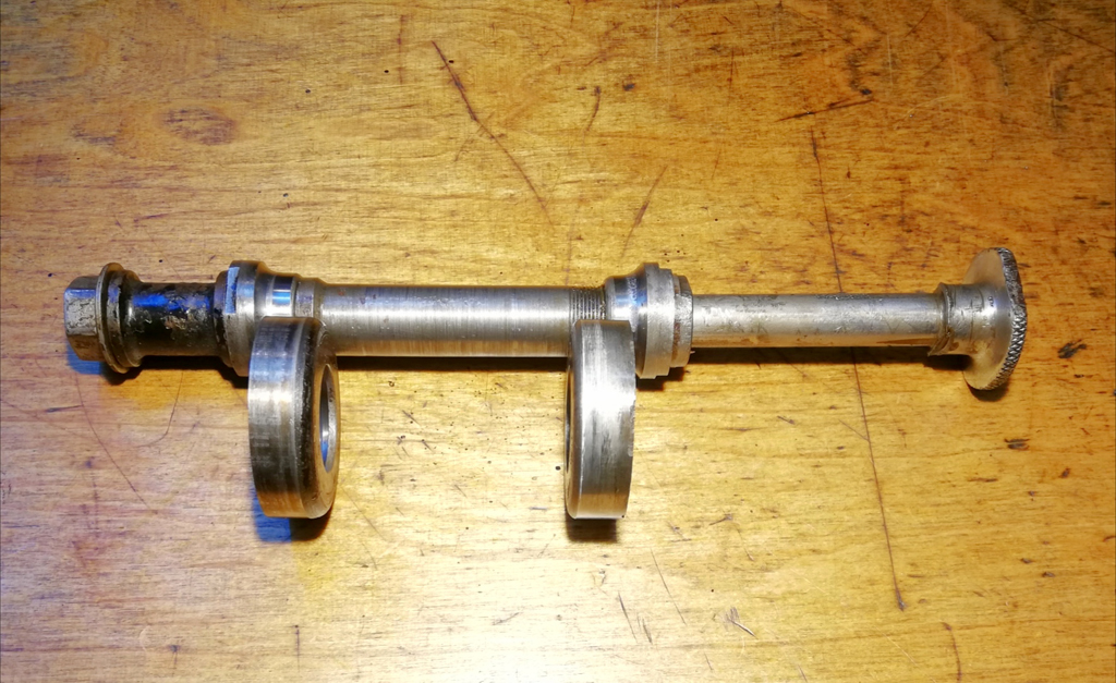

Beitragvon Jonas » So 13 Apr, 2025 21:24
Ein Zahn vom Kickstartersegment ist beweglich ausgeführt... Vermutlich, um einen sauberen Eingrif beim Antreten zu gewährleisten. Schöne Konstruktion!
Mir gefällt auch, dass die Kickstarterkonstruktion gut zugänglich ist, ohne das Getriebe zerlegen zu müssen. Bei der Terrot sieht das ganz anders aus, da muss einiges auseinander genommen werden.

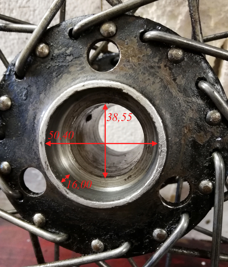

Die Räder wackeln... leicht, aber spürbar. Konusradlager, ich hab Schlimmes befürchtet und es hat sich bestätigt. :fiessgrinz:
Hinten sieht das so aus. Vorne wackelt´s auch, aber da hatte ich noch nicht die Nerven, mich dran zu begeben.
Das Gute: Zumindest hinten hat´s ´ne Steckachse, anders als bei der Terrot. Da sollte ein Umbau auf moderne Lager leichter möglich sein. Ich hab mal gemessen und bin letztlich auf zwei hoffentlich verwendbare Lagertypen gekommen.
1.
6303. 17x47x14. Da müsste man Hülsen für die Lager drehen und die im Rad einsetzen.
oder 2.
6304. 20x52x15. Dafür müssen die Lagersitze im Rad leicht ausgedreht (oder ausgespindelt? Kriegt man das Komplettrad auf die Fräse bei Mike?) werden. Ist die umständlichere Lösung, die ich eigentlich vermeiden will, aber auch sehr wahrscheinlich die schönere, elegantere, technisch bessere. Höhere Traglasten als das 6302, sauber ausgedrehte Lagersitze, all sowas.
Hab beide Typen bestellt. :omg:

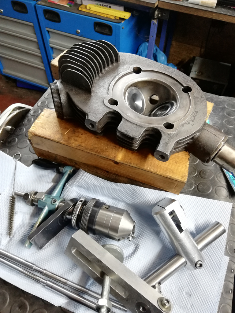

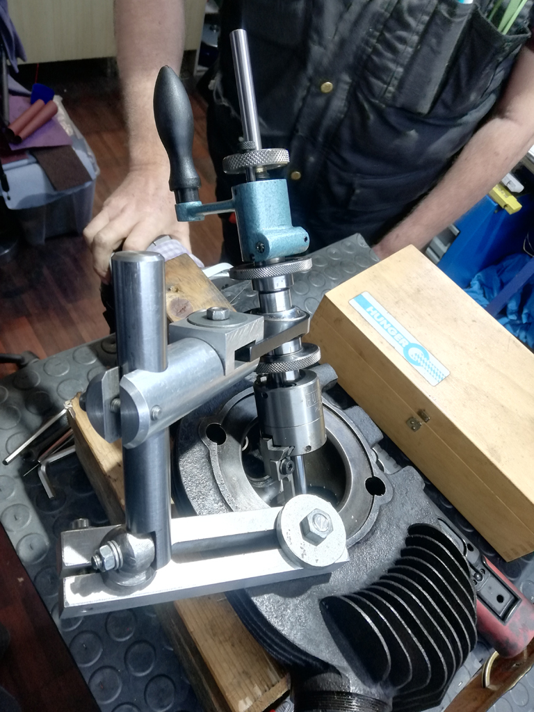

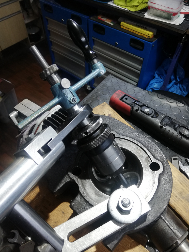

Teil 1.

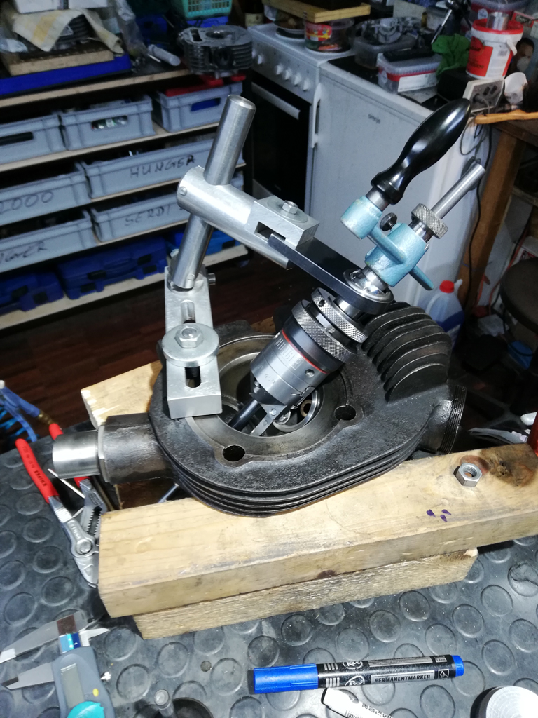

Mike hat zwei Hunger-Werkzeuge zum Bearbeiten von Ventilsitzen, und beide haben wir gebraucht.
Vorbereitung des Auslasssitzes für den neuen Sitzring.
Sitzring Auslass anpassen.

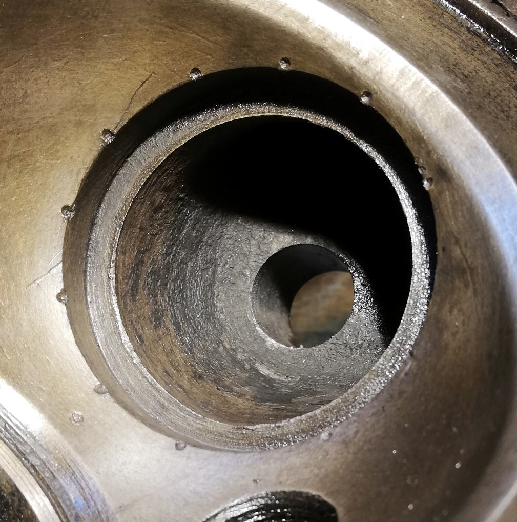

Der Ventilsitz beim Einlass war derbe tief eingeschlagen. Wir haben versucht zu retten, was vielleicht zu retten ist, aber ich hab´s versaut. :omg: Das Hunger-Gerät schneidet halt dahin, wo man es ihm sagt und nicht dahin, wo man es gerne hätte.
Vic rettet die Chose, indem er die Aufnahme für einen Sitzring hinhungert. Wollten wir eigentlich vermeiden, zu wenig Material am Einlass dachten wir, war aber nicht so.

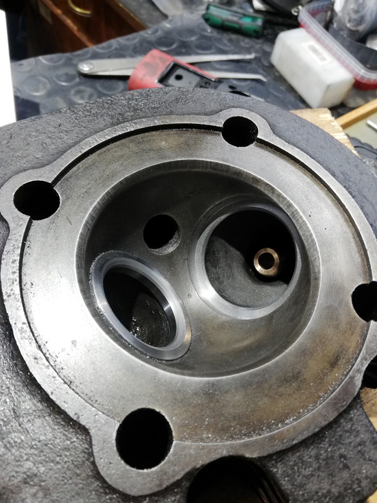

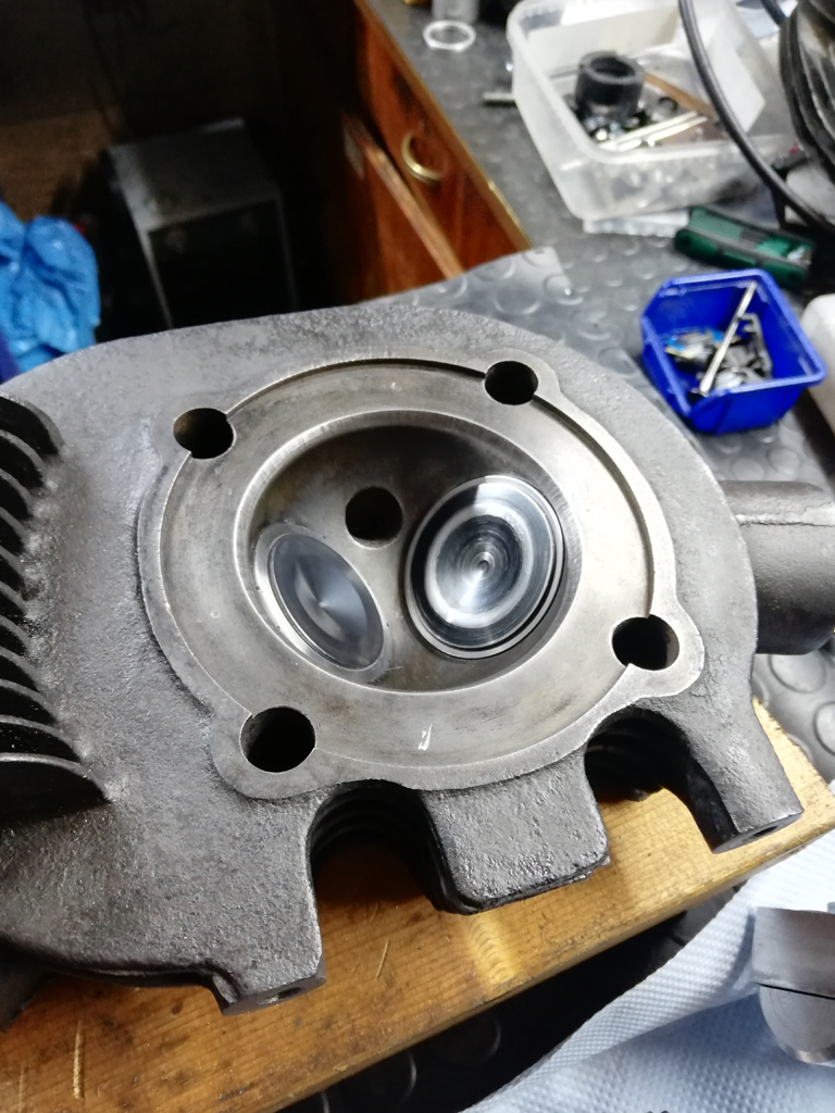

Auslass passt, Einlass ist vorbereitet.

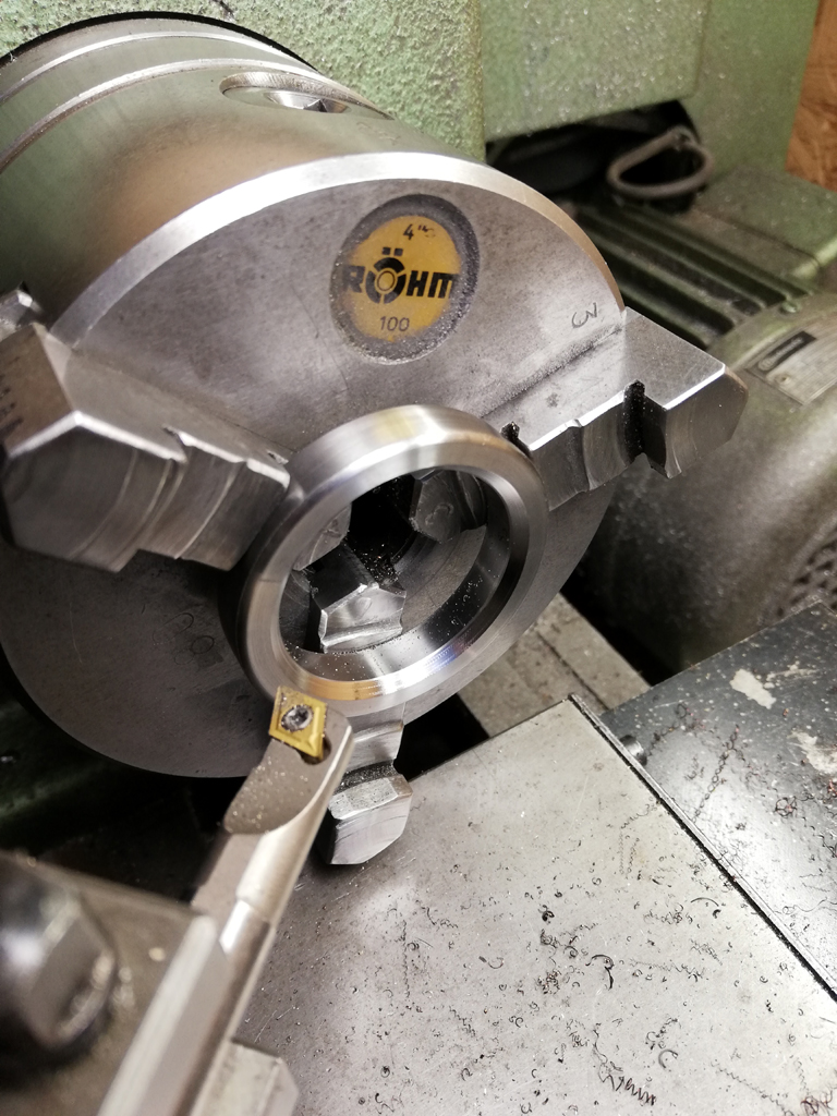

Bearbeitung Sitzring Einlass.

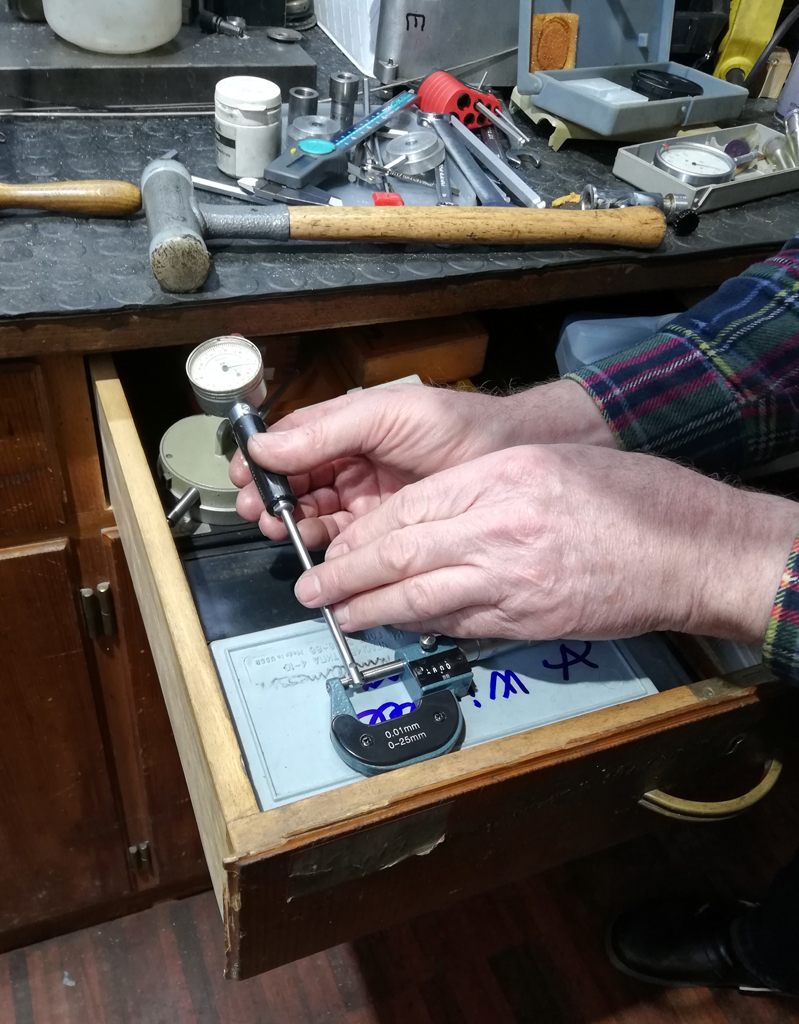

Zwischendurch Vorbereitungen für´s Aufreiben der Führungen auf das passende Maß.
Fertig. Zu den Kanälen hin wurde so gut es geht angepasst, und ganz am Ende hat Vic nochmal freihändig nachgehungert, das war dann der absolute Feinschliff.

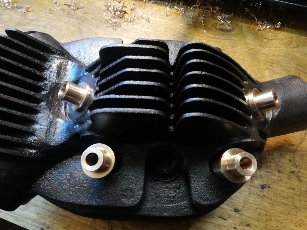

Beitragvon Jonas » Fr 02 Mai, 2025 21:26
Teil 2.

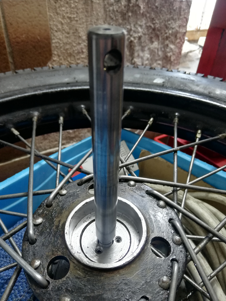

Bremstrommel hinten aufspannen, klopfen, messen, ausdrehen von Lagersitz und Bremsfläche, bissl plandrehen.
Ausrichtung des Piloten via selbsterhirnter Konstruktion von und durch Vic. Anschließend auf´s passende Maß hungern. Ursprünglich sollten da Kugellager rein, aber nachdem wir vorne auf Kegelrollenlager gestoßen sind und Vic passende Kegelrollenlager gefunden hat, muss ich noch hirnen, wie ich´s mache. Distanzen, Kettenflucht, Lager. :gruebel:
Beiträge: 2408
Beitragvon Jonas » Fr 02 Mai, 2025 21:39
Teil 3.
Stand Zylinderkopf. Probeventilfedern zum Spielen.
Sachen.
Neues Lieblingswerkzeug!

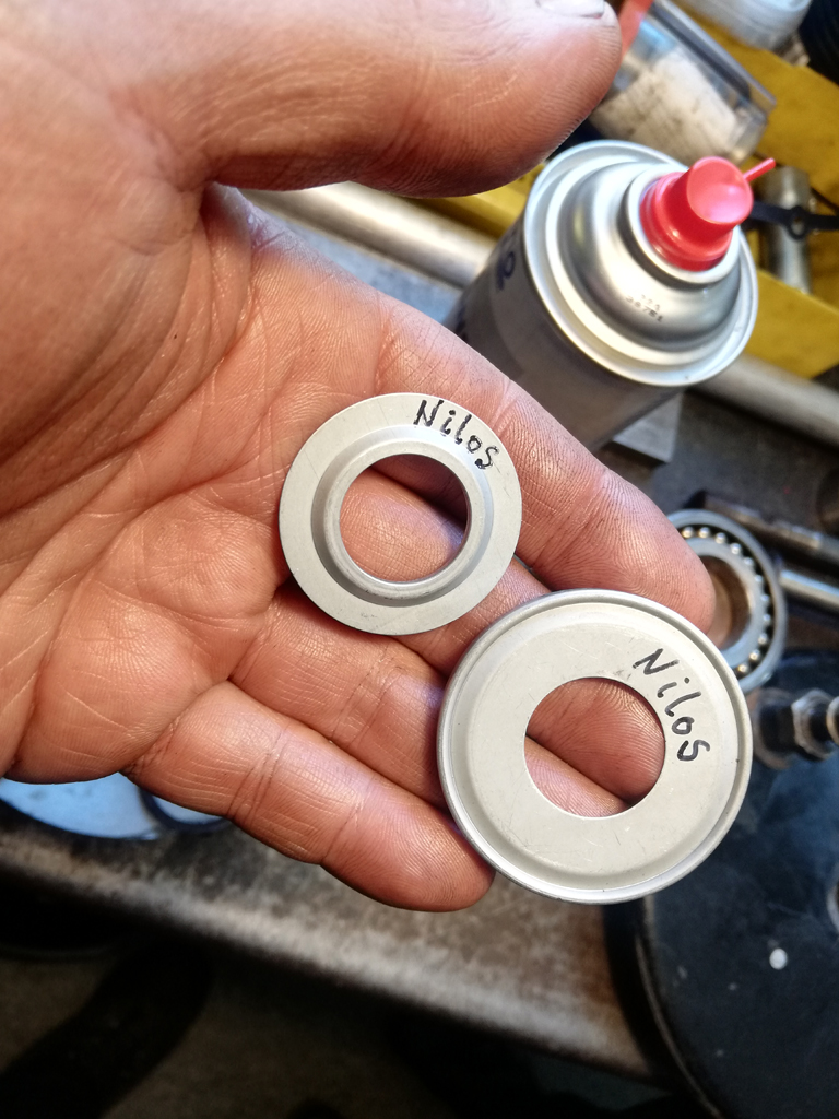

Nilos-Ringe! Spannende Sache für mein olles Geraffel, könnte was sein. :gruebel:
50er Jahre Robotermärchen.
Die originalen SR-Ventile passen von der Länge hervorragend! 45er Einlass, 39er Auslass. Keine Anpassung nötig... Durch die Sitzringe sind die Ventile eh etwas raus gekommen, und die Kipphebelbox lässt sich auch bissl verschieben, insgesamt schöne Winkelverhältnisse, so weit, so gut!
