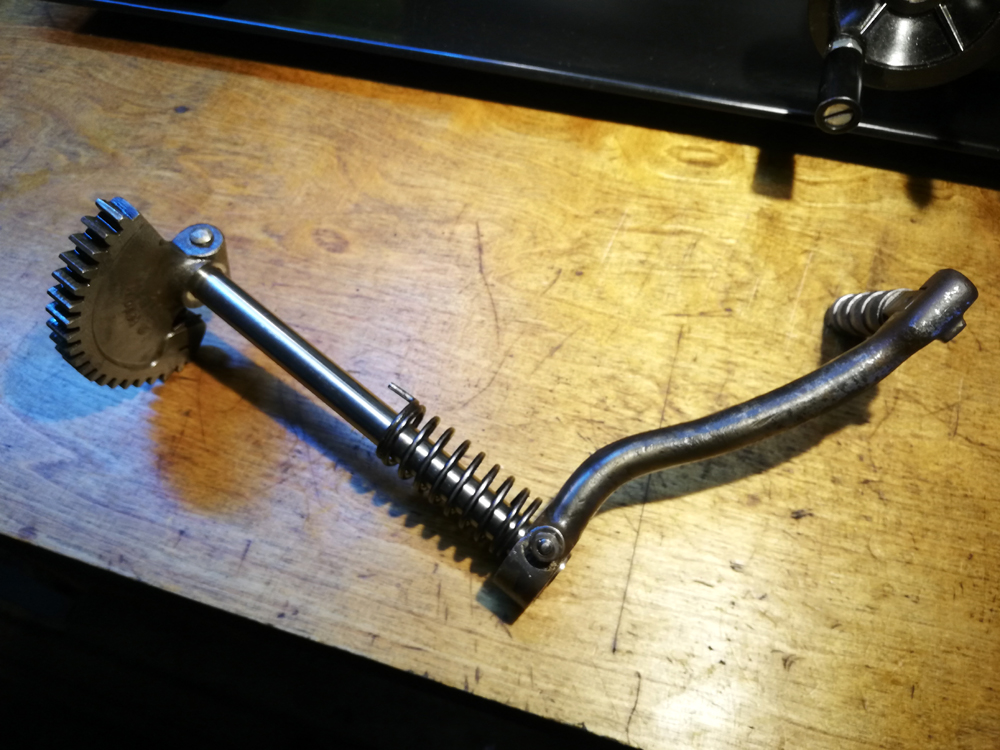

Der Kickstarter ging recht schwergängig und eierte darüber hinaus ordentlich herum. Ausgebaut, gerichtet, fein.
Bin gespannt, ob sich das wieder verbiegt. Recht weiches Material, mit der Feile war´s problemlos möglich, Material abzutragen. Ansonsten aber gute Qualität das alles, würd ich meinen. Nichts ausgeschlagen, Keilschrauben top, gefällt mir sehr! :smt023

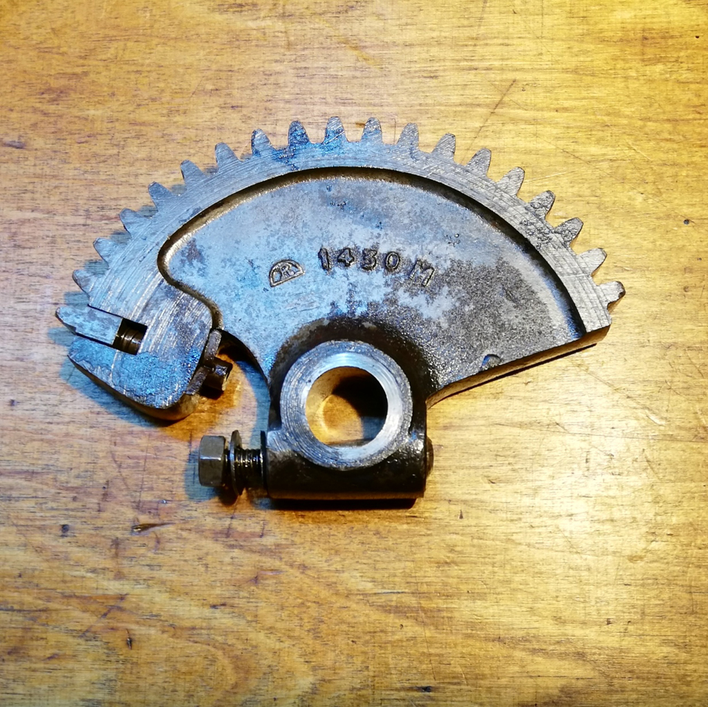

Ein Zahn vom Kickstartersegment ist beweglich ausgeführt... Vermutlich, um einen sauberen Eingrif beim Antreten zu gewährleisten. Schöne Konstruktion!
Mir gefällt auch, dass die Kickstarterkonstruktion gut zugänglich ist, ohne das Getriebe zerlegen zu müssen. Bei der Terrot sieht das ganz anders aus, da muss einiges auseinander genommen werden.
Beiträge: 2382
Beitragvon hiha » Mo 14 Apr, 2025 07:31
Das ist ja ein schickes Konstrukt, hab ich so noch nie gesehen. Dafür kenn ich dutzendweise wissenschaftliche Abhandlungen, warum ein Zahnradsegment am Kickstarter nie 100%ig sicher einklinken kann, egal wie lustig man die Form des ersten Zahnes modifiziert. Wenn er beweglich ist, wie auf dem Foto, dann sieht die Sach schon anders aus. Klevere Entwicklungsabteilung :smt023

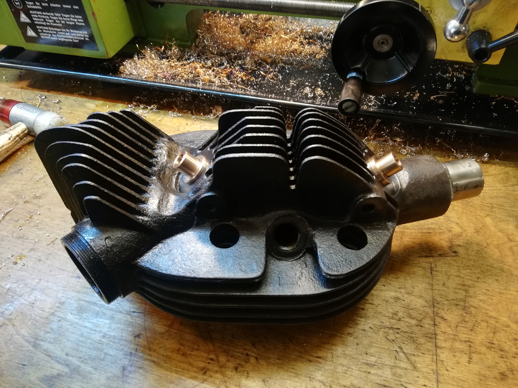

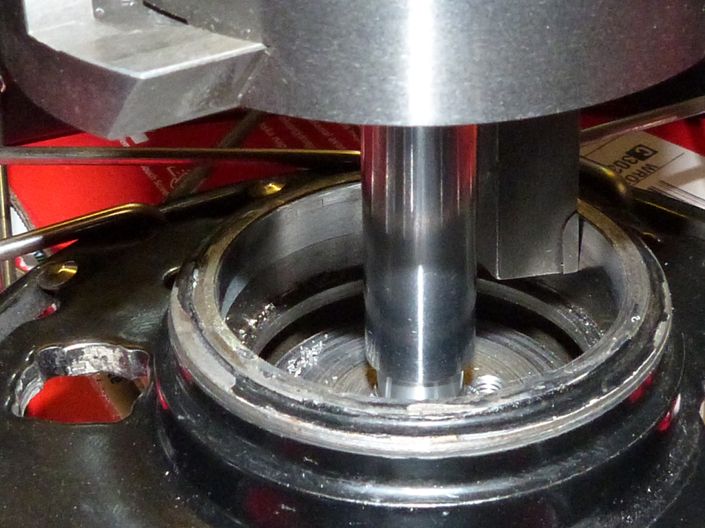

Mike hat zwei Hunger-Werkzeuge zum Bearbeiten von Ventilsitzen, und beide haben wir gebraucht.
Vorbereitung des Auslasssitzes für den neuen Sitzring.
Sitzring Auslass anpassen.
Der Ventilsitz beim Einlass war derbe tief eingeschlagen. Wir haben versucht zu retten, was vielleicht zu retten ist, aber ich hab´s versaut. :omg: Das Hunger-Gerät schneidet halt dahin, wo man es ihm sagt und nicht dahin, wo man es gerne hätte.
Vic rettet die Chose, indem er die Aufnahme für einen Sitzring hinhungert. Wollten wir eigentlich vermeiden, zu wenig Material am Einlass dachten wir, war aber nicht so.
Auslass passt, Einlass ist vorbereitet.
Bearbeitung Sitzring Einlass.
Zwischendurch Vorbereitungen für´s Aufreiben der Führungen auf das passende Maß.
Fertig. Zu den Kanälen hin wurde so gut es geht angepasst, und ganz am Ende hat Vic nochmal freihändig nachgehungert, das war dann der absolute Feinschliff.

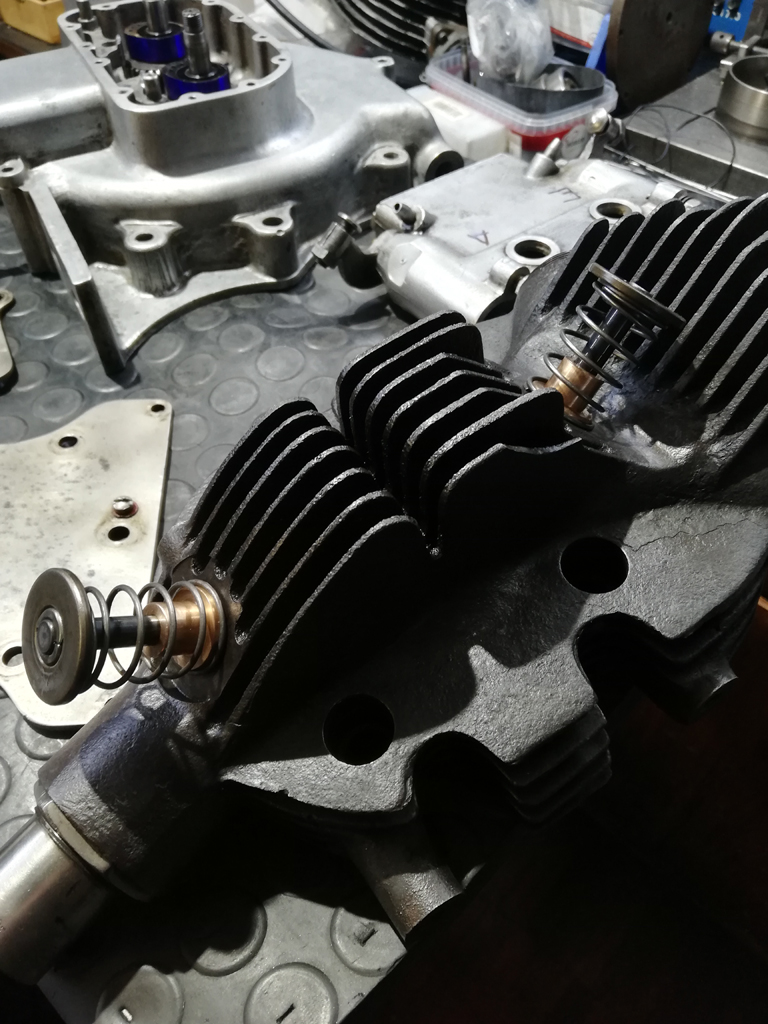

Stand Zylinderkopf. Probeventilfedern zum Spielen.
Sachen.
Neues Lieblingswerkzeug!
Nilos-Ringe! Spannende Sache für mein olles Geraffel, könnte was sein. :gruebel:
50er Jahre Robotermärchen.
Die originalen SR-Ventile passen von der Länge hervorragend! 45er Einlass, 39er Auslass. Keine Anpassung nötig... Durch die Sitzringe sind die Ventile eh etwas raus gekommen, und die Kipphebelbox lässt sich auch bissl verschieben, insgesamt schöne Winkelverhältnisse, so weit, so gut!
