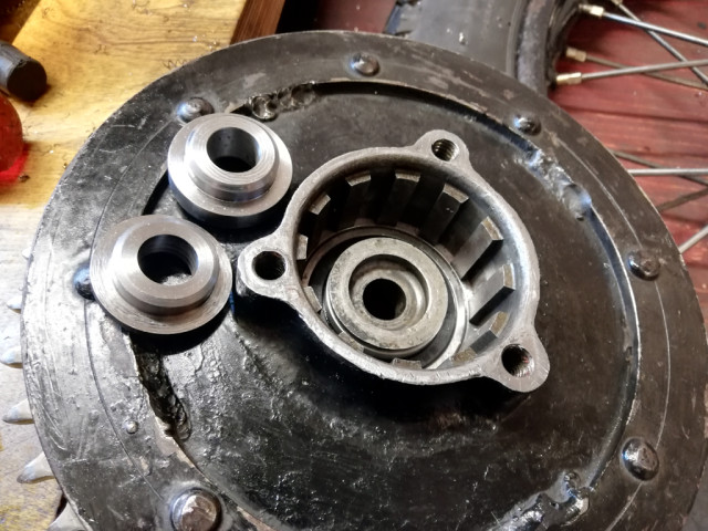

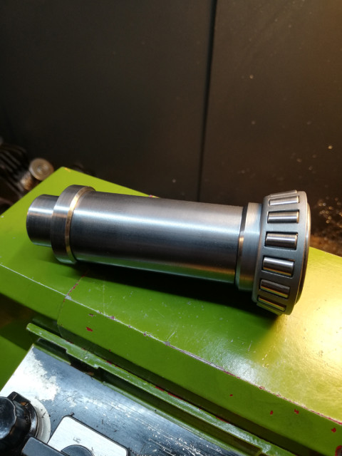

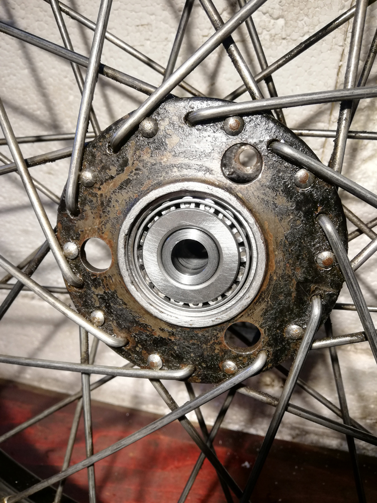

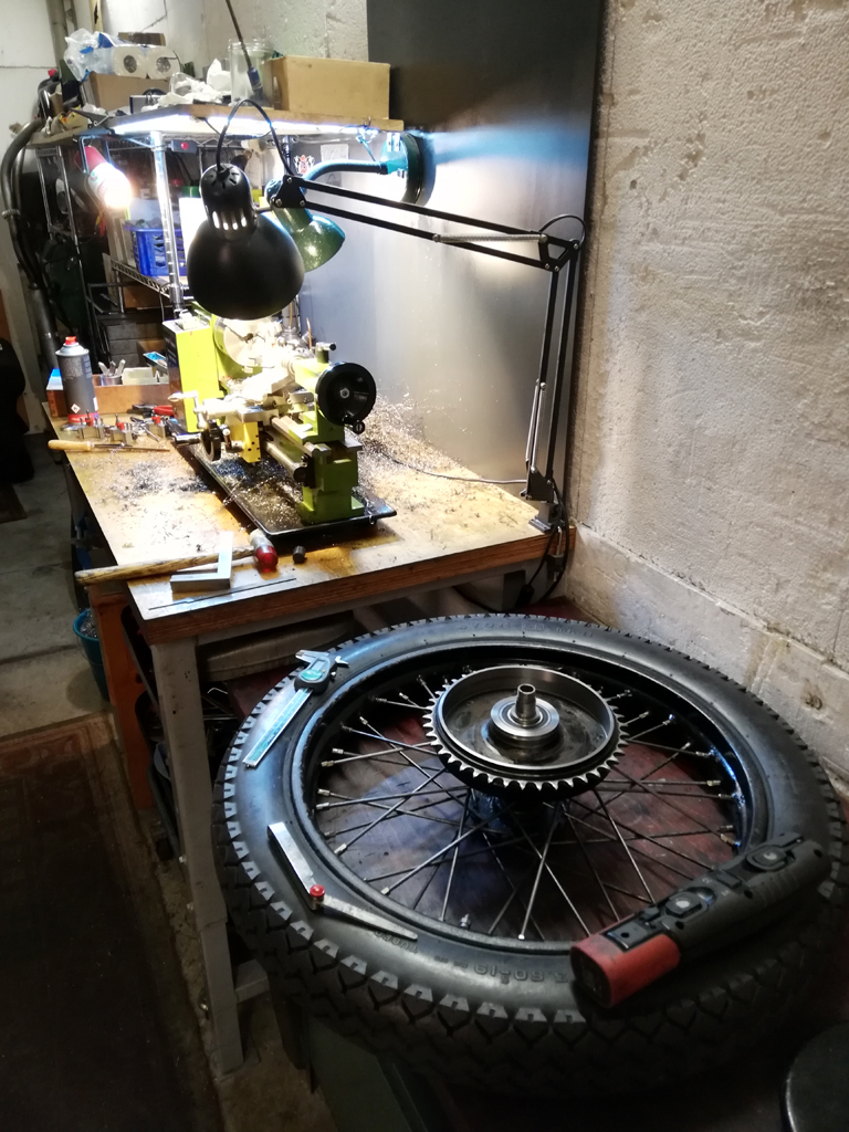

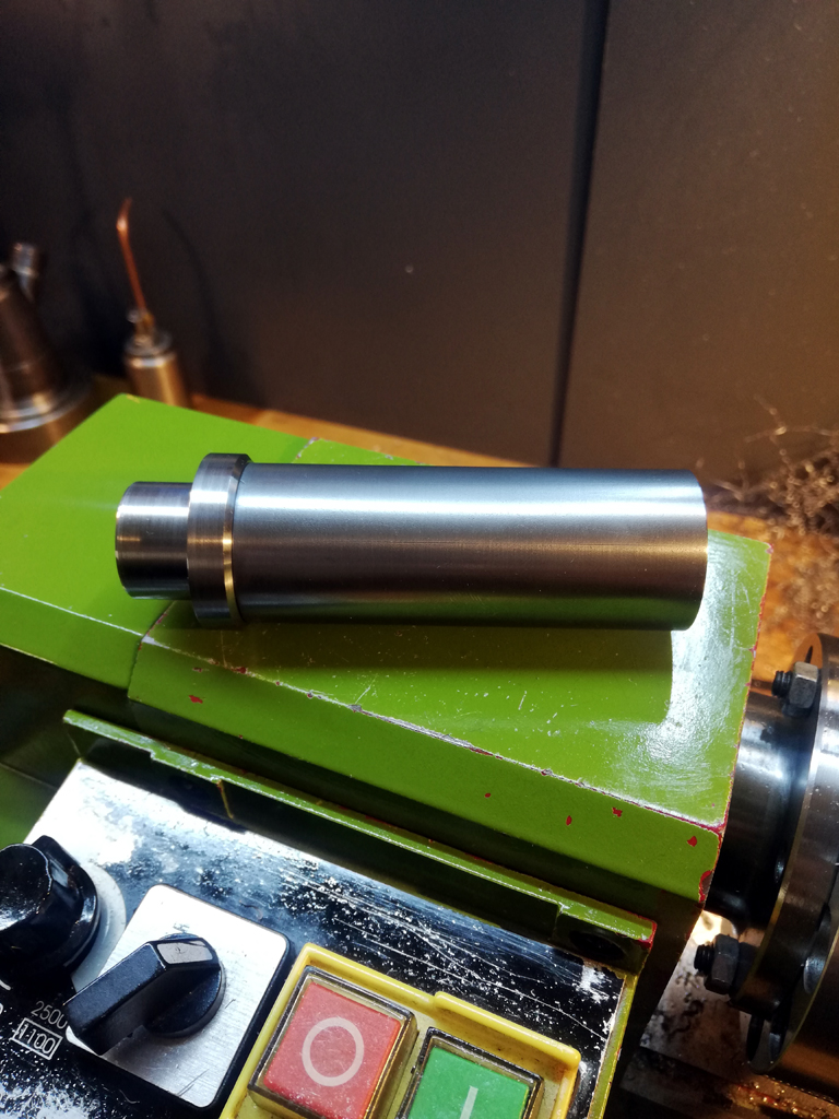

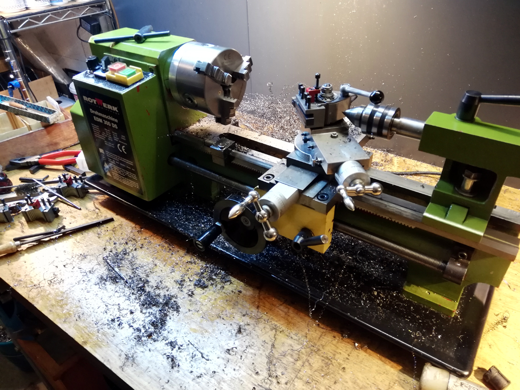

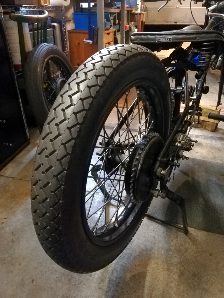

Nachdem ich eine Woche lang auf Mikes Drehbänken arbeiten durfte, macht mir meine Rotwerk so gar keine Freude mehr. Darüber hinaus hat sie heute auch das Vibrieren angefangen, und ich hab noch nicht rausgefunden, woran es liegt. Und alles voller Späne und Siff und Öl. Nun denn, nützt ja nix. :omg: :smt013
Distanzhülse für´s Hinterrad gedreht, eine von mehreren die da noch kommen werden. Einmal Ausschuss, einmal gut. Die passende Länge muss noch genauestens ermittelt werden, und ´nen leichten Planschlag hat´s scheinbar auch irgendwo. Dafür stimmt die Kettenflucht perfekt, immerhin, und das Rad probeweise in den Rahmen stecken hat motiviert. Läuft schön, mit bislang zwei von drei Lagern.
Nun also das leichte Geeiere irgendwo im System (Planschlag?) weg bekommen, Länge der Hülse ermitteln und anpassen, vorher der Drehbank das Vibrieren abgewöhnen, dann weiter Hülsen und Distanzen und Sachen drehen. :ugly:
Siff.
Neues Lager im passend angefertigten Ring, Distanzhülsen.
Könnte was werden.

Sterbende Lager können auch zum Vibrieren führen. Die Rotwerk hat bestimmt nur ganz profane Rillenkugellager als Spindellager, so wie meine Optimum hier im G'schäft. Das hat Nachteile, der Vorteil ist aber, die Dinger sind billig und leicht zu kriegen. Mach Dich doch mal schlau, und wirf ggf. ein paar Neue rein.
P.S.: Hab grad mal geschaut, es sind tatsächlich nur Kugellager. Leider steht nirgends die Bezeichnung oder die Maße.

Die Spindel- und Getriebelager sind nach meinem Getriebewechsel neu gekommen. Laufen entspannt, Spindelstock wird auch nach langem Betrieb nur handwarm.
Als es das letzte Mal seltsam vibriert hat, hatte der Planschlitten etwas Spiel. "Brrrrrrt". :gruebel: Alles zerlegt, gesäubert, eingestellt. Danach bestens. Allerdings hab ich im Anschluss mal den automatischen Vorschub nicht schnell genug rausgekriegt, je nun. :omg: Den ganz großen Bruch gab es nicht, aber gereicht hat´s trotzdem. Danach wieder zerlegen, Bestandsaufnahme, einstellen... Und wieder alles bestens. Bis gestern.
Ich werd mich in Ruhe Stück für Stück durch das Maschinchen durcharbeiten.

Achso, rattert beim Drehen. Dann stell doch mal das Spindellager nach, vielleicht hat sichs inzwischen gesetzt.
Beiträge: 18262
Beitragvon Jonas » Do 15 Mai, 2025 08:11
Genau, nur beim Drehen. Geschwindigkeit, Vorschub, Zustellung, Meißelhöhe, Schlitten geklemmt oder nicht, egal. Wird nur besser bzw. tritt nur noch in bestimmten, eh, Resonanzbereichen (?) auf wenn ich mit diversen Parametern spiele, aber verschwindet nie ganz. Das war vorher nicht so.
Nach den Spindellagern schaue ich. Nachstellen wäre vielleicht nötig, ja.

Wenn es nach langem Laufen auftritt, dann könnte es zu viel Vorspannung der Spindellager sein. Laufen dann warm und zwicken. Ferner hätte ich die Nebenwellenlager in Verdacht, die sind ziemlich nixig ab Werk, rauschen immer...
Hast Du Rillenkugellager eingebaut oder Dir Kegelrolle gegönnt?
Denk dran, Du kannst nach und nach den ganzen Vorschubkram abstellen und so eingrenzen ob es die Spindel oder die "Nebenaggregate" sind ;)

Noch was nicht ganz Unwichtiges: Was für einen Drehstahl hast Du, mit dem es zum Brummen anfängt? Wendeschneidplatte? Wenn ja, welche?

Rillenkugellager. Sowohl für die Spindel als auch für die Getriebewellen.
Hans,
Bislang hab ich alles mit CCMT060204 Wendeschneidplatten bearbeitet. Damit war das Drehmeißel-Set bestückt, das ich seinerzeit gekauft hab. Für das CuSn8 habe ich mir dann vor kurzem CCGT060204 besorgt.
...funktioniert scheints wieder.
Woran hat es gelegen? Schwer zu sagen. Hab alles nochmal eingestellt, nachgezogen, überprüft, gereinigt. Bis auf eine mies eingestellte und zu lockere Schlossmutter am Planschlitten hab ich nix gefunden. Doch, die CCMT060204 Wendeschneidplatten waren teils nicht mehr taufrisch, und die Höhe stimmte teilweise auch nur "so in etwa". Das könnte es gewesen sein.
Ich hab jetzt mit den CCGT060204-Platten gearbeitet, mit der Drehzahl experimentiert und eher sachte zugestellt. Maximal fünf Teilstriche zu je 0,025 mm, das ist dann quasi Schruppen, idealerweise zwei Teilstriche für schöne Oberflächen. Vielleicht hatte ich Mikes Maschinen noch im Gefühl, wer weiß. :gruebel:
Mal neue Wendeschneidplatten holen, für meinen 0815sonstwas-Stahl.
Neue Distanzhülse(n). Stück für Stück von rechts nach links durcharbeiten beim Hinterrad.

Beitragvon Jonas » Di 20 Mai, 2025 20:39
Weiter, weiter, nur nicht schwächeln. :ugly: :lol:
Ein paar Buchsen und Anpassungen später. Probeweise das Rad eingebaut und die Achse angezogen - so weit, so gut. Nichts klemmt, nichts wackelt, schön.
Und die Rotwerk hat ´ne Motorkohle gefressen, kein Wunder dass es Drehzahlschwankungen gab. Verschleiß, wohin man blickt.
