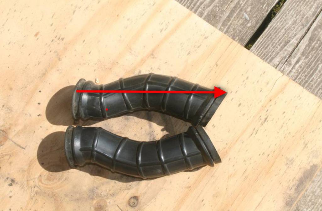

Vergaserseitige Ansauggummis der alten XT600 haben das gleiche Problem.
Ich hab da mal was in 3D gemacht, um die weiter benutzen zu können.
Komplett neue aus TPU wären großartig.
Was brauchst Du dafür?
Alte, verkürzte Schläuche kann ich Dir geben. Der linke ist 6 mm, der rechte 12 mm zu kurz geworden.

Beitragvon Straßenschrauber » Fr 30 Mai, 2025 15:45
Fritz194 hat geschrieben:ich nehme mal an die Dinger sind im Prinzip gleich und spiegelsymmetrisch.
+ dazu die Abweichung vom "soll" und ob das auch für die anderen Achsen gilt
Ich schick Dir beide.
Die Abweichung kann ich nur in der Länge messen.
Originaloptik wär cool, muß aber nicht. Hauptsache, Anschlüsse und Länge stimmen.
Jeweils eine Markierung "R" und "L" wär auch gut, auf den originalen ist das so.
