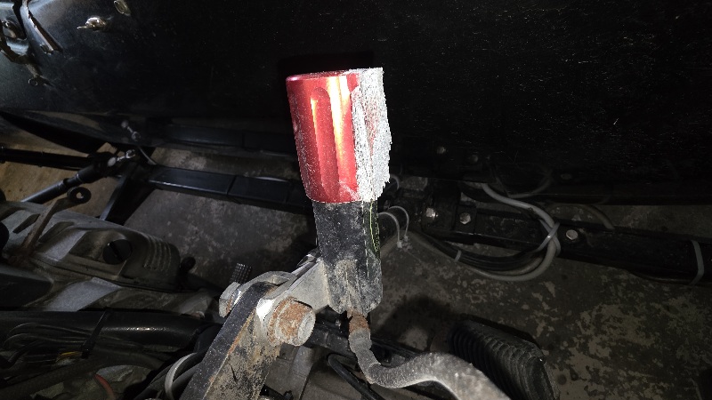

Seufz. Lohnt es sich noch sowas zur Revision zu tragen oder besser gleich neu?
Grüße, Jens

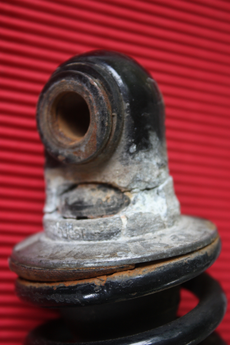

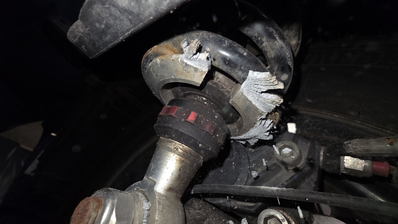

ein Kundiger TÜVologe hat mich darauf hingewiesen, mal beim Wintergespann das Gummi oben am Koni Dämpfer anzuheben. So sah das da drunter aus :oops:
Ich bin ihm sehr dankbar für seine Gründlichkeit!

Hochfeste Alusorten mit Kupfergehalt korrodieren sehr stark, das ist bekannt und lässt sich auch nur schwer vermeiden. Wenns denn korrosionsbeständiger sein soll, muss man auf entsprechende Legierungen wechseln, und die geringere Festigkeit irgendwie kompensieren.
EN-AW5083 ist AlMg4,5Mn, das sieht nach dem Winter besser aus...
@BesteBohne : Schmeiss weg :smt005

Schaut nach Wilbers aus, die ersetzen das glaub alles in der Revision. Einfach mal anfragen.
