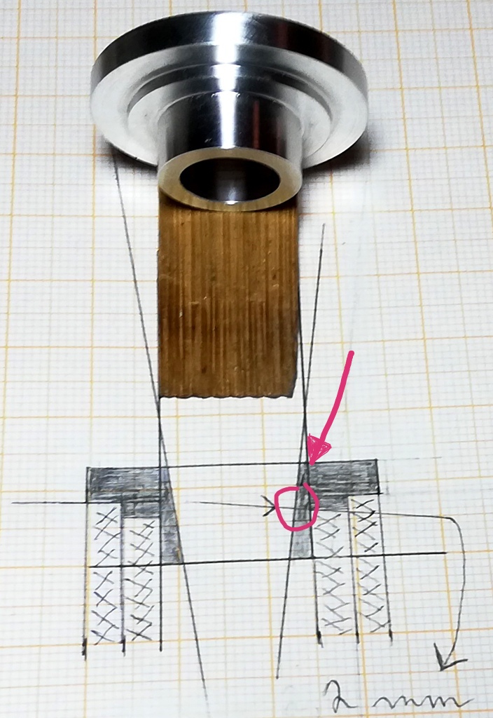

Beitragvon Jonas » Fr 17 Okt, 2025 02:09
Der obere Teller für das Einlassventil ist fertig. Aber...
Ist Alu 7075 für den oberen Federteller geeignet? An der dünnsten Stelle (siehe Pfeil) beträgt die Wandstärke nur 2 mm!
Wenn es da im Betrieb knackt, war es das und die Ventile fallen in den Brennraum, gute Nacht. Radien hat´s auch keine merke ich gerade, Stichwort "Kerbwirkung" bei Alu. :gruebel: Sauber gedreht ist es aber, der Konus passt auch.
Wenn ich SR 500-Federn verwenden will, müssen die Maße genau so sein! Kein Spielraum.
Ruhedruck: 28 kg
Enddruck Einlass: 73 kg
Falls nein...
- Gleiche Maße, aber Material 42CrMoS4+QT+C/SH? Das gibt´s bei ebay. Ist bereits vergütet. Zerspanbarkeit - keine Ahnung.
- Originalfedern verwenden? Dann wäre eine neue Tellerkonstruktion mit 7075 deutlich solider. Wären aber auch 94 Jahre alte Federn.
- Nur eine Ventilfeder verwenden (ggf.anfertigen lassen) und neu mit 7075 konstruieren? Gäbe vermutlich mehr Spielraum + Materialstärke, aber eben auch nur eine Feder.
Beiträge: 2407

Die Stahl Federteller von Yamaha kannst du nicht verwenden?

Beitragvon hiha » Fr 17 Okt, 2025 05:27
Ich hab mal einige Zeit in einem Rennmotor selbstgemachte Federteller aus 7075 gefahren, dann später weiter in einem Alltagsmotor, so etwa 10.000km. Dann hab ich eine Tabelle über die Festigkeitsabnahme von 7075 in Abhängigkeit von Temperatur in die Finger gekriegt, und hab sie ganz schnell gegen Stählerne getauscht. :omg: Deine Federteller hängen ja frei in der Luft, da gibts keine Temperaturprobleme. Radien hast Du ja offensichtlich, so wie es aussieht hast Du mit Wendeschneidplatten gearbeitet, die haben meistens einen definierten Radius. Also, keine Sorgen machen. Wichtig ist, dass der Kegelwinkel möglichst genau stimmt, damit die Keile gut tragen, und nicht nur an einer Stelle. Ich hab mir dafür einen Lehrdorn zum Originalteller gedreht.

Beitragvon Jonas » Fr 17 Okt, 2025 08:39
Okay, aber was ist mit den 2 mm Wandstärke? Das scheint mir arg, arg wenig... :shock:

Beitragvon schnupfhuhn » Fr 17 Okt, 2025 09:07
Was haben die Dinger AD? Ich kann Dir ein Stückerl C45 runtersägen und schicken. Preis ein Stückerl Kuchen und pro Sägeschnitt eine Tasse Kaffee dazu ;)
Beitragvon mike58 » Fr 17 Okt, 2025 10:32
Hhmmm,
Es kommt auf die konische obere Fläche des Federtellers an, je steiler nach oben zum Ventilkeilkonus,desto stabiler, nach oben ist dir nur die Grenze vom Bauch des Kipphebearms gesetzt, hier würd ich einen vorrausschauenden WERT suchen in Hinblick auf Auswandern des Ventilschaftes, was da heißt Setzen der Ventilsitze im Betrieb evt Nacharbeiten der Sitze, einschleifen ect.
Ich würd die Sache pragmatisch angehen und die Gewichtung der beiden Varianten vergleichen auch die Federn mit einbeziehen, hier den hälftigen Wert, Von WEGEN BEWEGTE mASSEN samt Keile auch in Bezug auf die Originalteile.
Leicht ist immer von Vorteil, aber wenn die Original Federteller der SR nur wenig mehr ausmachen, würd ich den kleinen Vorteil verschmerzen.
Selbst Meister Michels fährt gern die Originalteller in seinen Renner, die drehen weit über 8000 und dein Sonnenstrahl mal deren 4000 der Hans hat schon recht, die bessere Kühlung hast du ja mit deinem offenen Ventiltrieb, aber auch die korrisiven Einflüsse der Umwelt. Ich würd die Originalen Teller verwenden mit zwei Federn zwengs gegenseitiger Beruhigung auf Grund unterschiedlichen Schwingungsverhaltens der beiden Federn zueinander. Da du einen Karton voll Federn hast, mit einem Winkel prüfen, ob die Federn im Winkel stehen und nicht schief stehen., und neue Teller gibt es von der Stange.

Beitragvon Jonas » Fr 17 Okt, 2025 10:42
Jonas hat geschrieben: Wenn ich SR 500-Federn verwenden will, müssen die Maße genau so sein! Kein Spielraum.
Mir geht´s um die 2 mm Wandstärke.

Beitragvon schnupfhuhn » Fr 17 Okt, 2025 15:49
Kannst Du unten an der Auflage was tricksen? Ich hab durchaus schon unterschiedlich hohe Federteller unten bei Hondas gesehen. Dann könntest Du oben um das gleiche Maß was Du unten wegtrickst nach unten rutschen ohne an der Federvorspannung was zu ändern.
