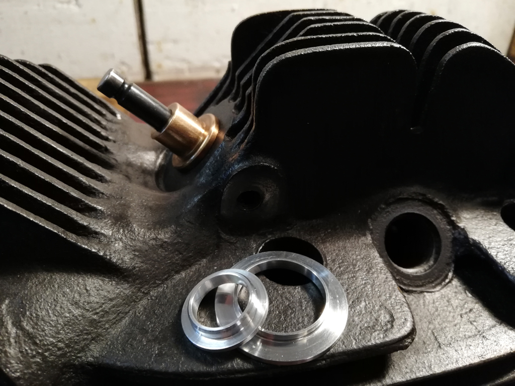

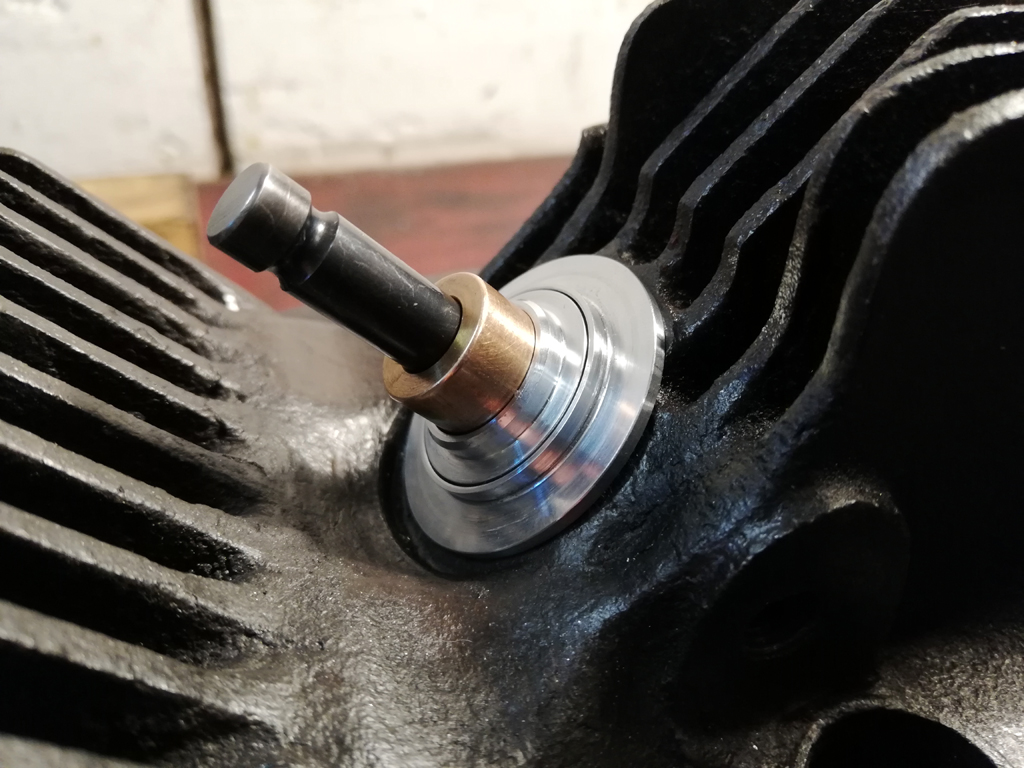

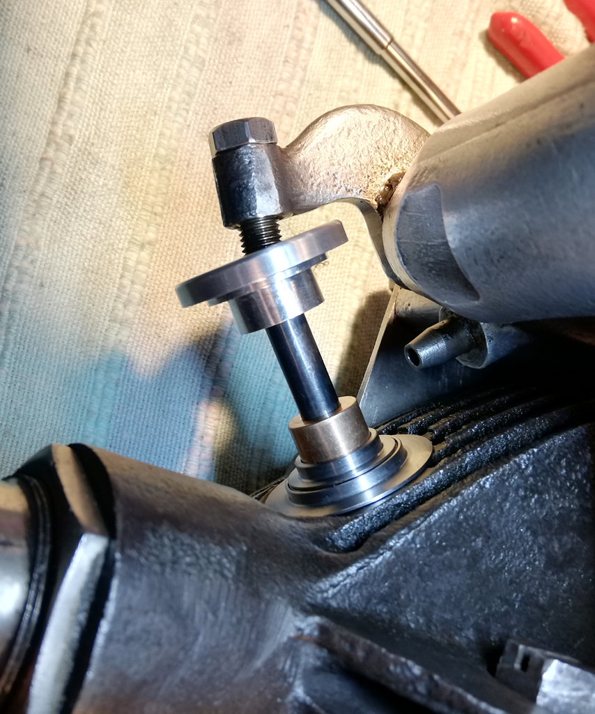

Gefällt mir nicht so wirklich... :gruebel:
Wenn ich den originalen SR 500 Federteller nehmen würde, käme ich auf 37 mm Einbaulänge der äußeren Feder. Viel zu stark komprimiert. Zu hoher Ruhedruck, alles geht bei Hub auf Block etc.
Mit meinem Nachbauteller (hier noch aus Alu 7075) stimmen die Federdrücke bei Einbaulänge 40,5 mm und keine Feder geht auf Block.
Aber: Filigrane Konstruktion. Statt Alu 7075 werde ich Vergütungsstahl 42CrMo4 nehmen und noch ein wenig tricksen, aber auch dann wird die dünnste Stelle des Nachbautellers nur um die 2,3 mm haben.
Kann gut sein, dass ich mich mental in ´ne Ecke gemalt habe und das Offensichtliche, anders/besser zu Machende nicht mehr sehe, weil mittlerweile Tunnelblick...
Habt Ihr Ideen dazu?!
Federteller original SR 500 (Einbaulänge 37 mm)
Federteller Neuanfertigung (Einbaulänge 40,5 mm)

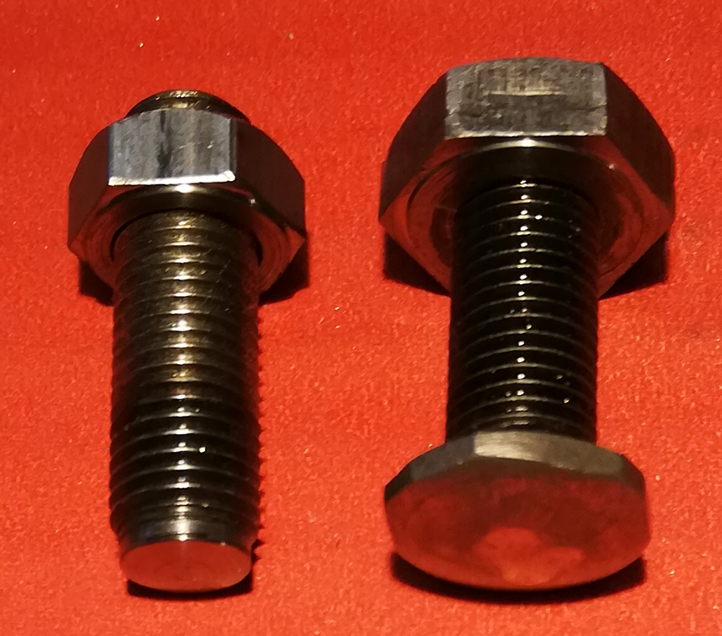

Immerhin neue Einstellschrauben für´s Ventilspiel. Original hat´s 15 Gramm, das Neuteil 10 Gramm. Radius und Auflagefläche sollten gerade eben passen, wenn nicht wird neu gebaut oder andere Ware beschafft.
