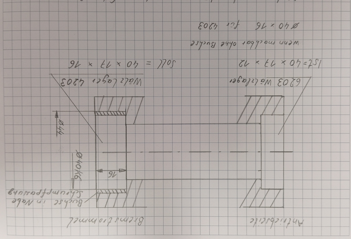

Ich hänge mich mal hier dran denn:
Wie beim Herbstreffen in Eifel von fachmännischer Seite festgestellt wurde läuft der Ömmes neben der Spur. Wie der Herr so´s Gescherr.
Positiver Sturz am Hinterrad und Rad läuft unrund.
Zustand ist:
Schwinge zur Prüfung auf Verdrehung ausgebaut
Radlagersitz rechts ist ausgeschlagen.
Zustand soll:
Schwinge wenn nötig richten oder andere verwenden.
Radlagersitz rechts ausbuchsen. Statt 6203 ein 4203 verwenden.
Evtl. Radlagersitz links tiefersetzen und auch ein 4203 verwenden.
sorry, Bild steht auf´m Kopf. anklicken und es wird richtig dargestellt.

Das 2-reihige 4203 wegen der höheren Tragzahl?

etwas mehr Breite wird nicht schaden. In Sachen Material für die Buchse muss man sich wahrscheinlich Gedanken machen.
Die Nabe hat im Sitzbereich nicht so wahnsinnig viel Fleisch, das beste Lager hilft nix, wenn es sich, in oder mit der Buchse, wieder freischafft.
Möglicherweise ist es der Nabenlebensdauer zuträglich, das/die Lager zum Wartungsteil zu erklären und regelmäßig zu tauschen, dazu müsste man aber den
Verschleißmechanismus besser verstehen als ich... zumal der Lagersitz/die Buchse den Wechsel dann auch verkraften muss.
Ausserdem muss die neue Lagerdistanzhülse 100% passen.
Man könnte auch mal Lagerkataloge wälzen und forschen, ob es geeignete Schrägkugellager gibt, die, richtigherum eingebaut, mit der Gespannsituation
womöglich besser klarkommen als Rillenkugellager. Tonnen-/Kegelrollenlager scheiden bauraumbedingt und mangels Einstellmöglichkeit eher aus.

Letzter Absatz: da war ich auch schon am grübeln. Ob das zweireihige Lager seine Vorteile (höhere Traglast) bei den Querbelastungen im Gespannbetrieb überhaupt nutzen kann.

Ich will das 2reihige Lager nicht wegen einer höheren Tragzahl verwenden. Das Lager hält ja. Es geht mir um die breitere Auflagefläche.
Einen Ring aussen um die Nabe machen ist wohl auch eine sinnvolle Sache.
Nächste Woche rede ich mit dem der es fertigen soll. Das ist auch ein alter Fuchs und wird bestimmt etwas zu meinem Vorschlag sagen.

Bei der SR HRNabe gibt es die Doppellager Kombi auf der KBT Seite serienmässig seit über 40 Jahren.
Bei meinem SR Gespann HR fahr ich auf der Trommelseite ebenfalls einen Doppellager Umbau (2x 6203). Im Sommer und nur weil das Rad gerade auf dem Tisch lag, habe ich die beiden Lager nach gut 80tkm prophylaktisch ausgetauscht. Da war kein Lagersitz oder sonstwas ausgenudelt und die hätten wohl auch noch länger ihren Dienst getan. Soviel zu bewährt...
Wenn der Lagersitz aber bereits ausgeleiert ist, kann je nach Maß Lagerkleber helfen. Bei stärkeren Verschleiß ist eine eingesetzte Buchse aber die bessere Wahl und ein zusätzlicher Verstärkungsring außen wohl auch ...aber ist alles nicht ganz trival!
Karsten, einfach machen ...rechts ein breiteres oder ein Doppellager ist beim Gespannbetrieb auf jeden Fall sinnvoll.
