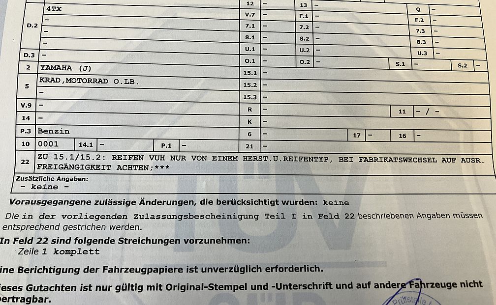

Re: Reifeneintragung
Beitragvon S&T » Fr 25 Apr, 2025 09:09
Für die TDM ist das Thema jetzt hoffentlich durch... HU/AU/"Änderungsabnahme" knapp 160 Taler, also ~90 für diese Einlassung,
eingetrage Größe vo/hi bleibt davon unberührt:
D.h. ich prüfe zukünftig selbst, und wenn der Prüfer bei der nächsten HU anderer Meinung ist ... nun ja, sollte hier nicht passieren.
Immerhin wurden die Plaketten an die gängigen Argumentationsmuster angepasst... Modell "bröseliger Keks"...

Man kann ja, indem man eine sogenannte "Hüllkurvenmessung" durchführt, auch bei einem Fahrzeug mit nationaler Zulassung die Reifenbindung austragen lassen.
Diese wird, Achtung Amtsschimmel, anhand des aktuell montierten Reifens gemessen. Heißt, wenn man einen möglichst schlanken Reifen findet und diesen (obwohl nicht mehr zulässig) montiert, und dann die Hüllkurve passt, kann man die Reifenbindung austragen lassen.
Nun ist bei der R80GS an Federbein und Schwinge sehr sehr wenig Platz (<3mm), womit die Hüllkurve nicht gegeben ist und damit die Austragung der Reifenbindung nicht möglich ist. Ein Kollege aus dem 2-Ventiler-Forum hat das sogar schriftlich bekommen.
Am Ende ist das aber wurscht, denn es gibt eine Reifenbindung nur in Verbindung einer Mischbereifung von Diagonal- und Radialreifen. Das wiederum steht aber nicht in den neuen EU-Papieren, sondern nur der geliebte Satz "Reifenfabrikatsbindung gemäß Betriebserlaubnis beachten". Der Zusammenhang wird einem nur dann deutlich, wenn man die alten Papiere noch hat, denn dort gibt es die Eintragung einer zweiten Reifengröße (die in den EU-Papieren entfallen ist) und nur darauf bezieht sich explizit die Eintragung des Reifenfabrikats. Selbst in der ABE ist es meines Erachtens nicht wirklich deutlich genug ausgeführt, so dass selbst wenn man sie hat, es einen Interpretationsspielraum gibt.
