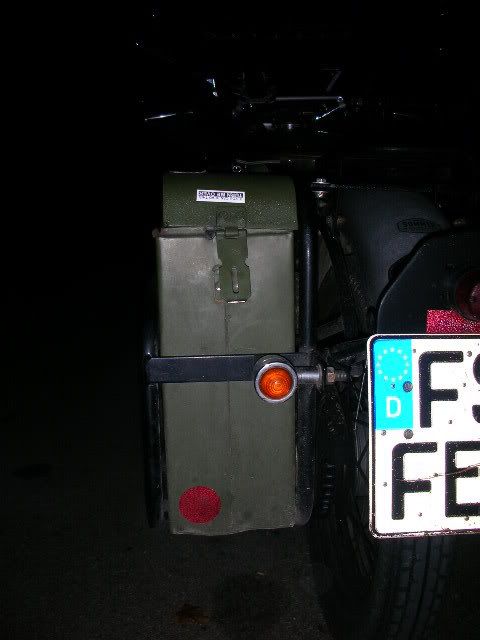

derzeit am DD folgendes Gekoffere:

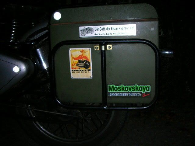

Für den Alltag voll ausreichend; eine Box mit Werkzeug/Ersatzteile/DYSEN :evil: 1/2 L Diesel und Regenkombi; eine Box für die Ärbedstasche.

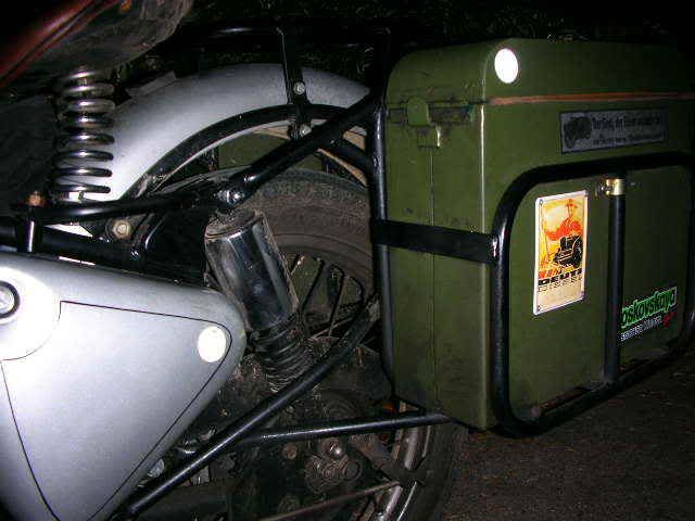

Projekt: Größeres Volumen, gleicher Halter. Kisten kommen entweder die Därr-Boxen dran oder ich schneidere selber was. Motorangs Seite ist bekannt. Wo bekom ich Aluplatten her?

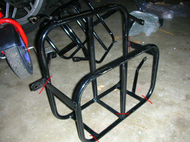

Jetzt bin ich gynstig an die Kofferträger des indischen Gekistes gekommen. Sieht ohne Boxen so aus:
Der Gesamtrahmen ist bei stabileren Boxen eigentlich Unsinn; die Indianerboxen sind dünnstes Blech.

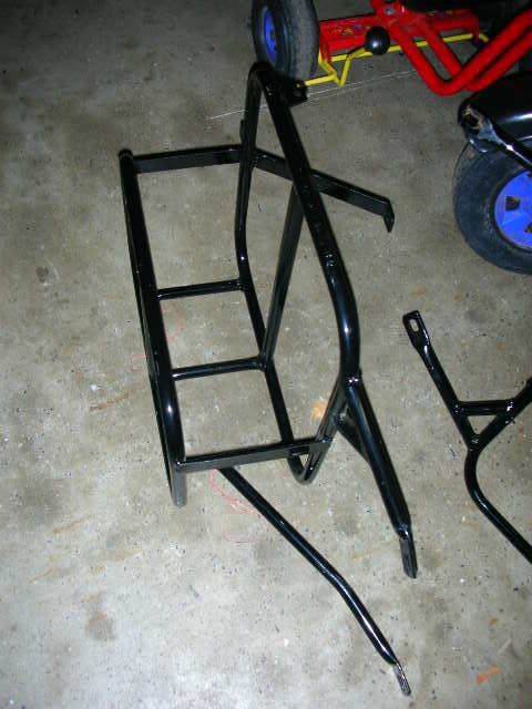

Also den Kofferträger zusammensägen? So etwa?
Oder doch als Rahmenlösung und einfach breiter machen mit Einschweißung von Verlängerungen?
Ist gewichtsmäßig eher belastend und ich bekomm das nicht Geschwissen. Was kostet denn so was, wenn man da längere Zwischenstreben einschweißen läßt?

Blechroller hat geschrieben:Oder doch als Rahmenlösung und einfach breiter machen mit Einschweißung von Verlängerungen?
Es reicht wennstas abflext und die neue Box dann einfach draufsteht (ich darf bei dieser Gelegenheit empfehlen: US-Munitionskiste GROSS (48x24x37), allerdings mit 10kg per Stück :shock: etwas schwer.
Ansonsten... eingeschwissen is sowas schnell... von Freising isses halt a wengerl weit nach Lynz.
Beim Schlosser kostets schlimmsten Falls a kleinere Brotzeit-Spende.

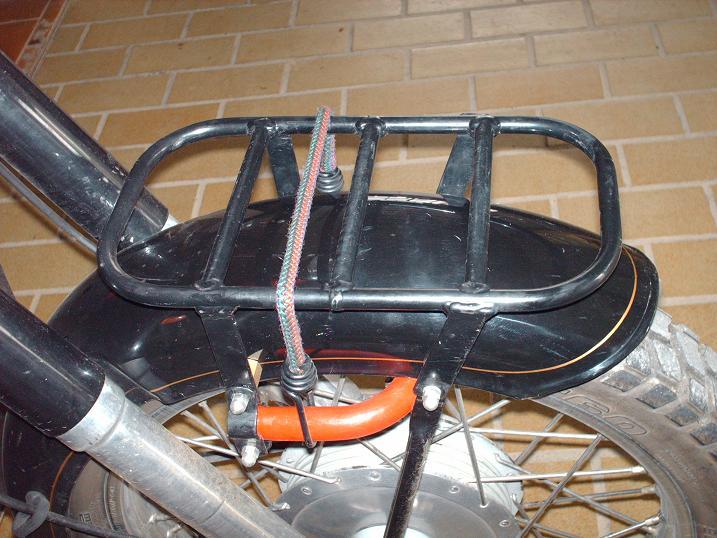

Materialliste + Bastelanleitung:
Material:
Vorderradschutzblech der 350er (das neumodische Geraffel ist zu schwach/dünn/schmal)
Gepäckträger der 350er
Vier Distanzröllchen ca. 2cm
Vier Schrauben und Unterlegscheiben/Muttern dazu
Zwei Lenkerhörnchen vom Kindermountainbike
Zwei neue Löcher
Die vorderen Löcher der Schutzblechstreben können verwendet werden, die Streben sind bei mir nach aussen gewandert.
Belastungstest 75kg wurde bestanden.

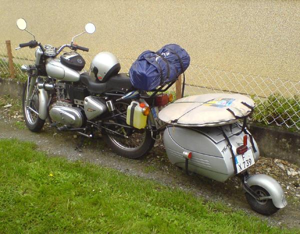

Und was hast du in dem runden Futteral ?
Das würde meiner Paella Pfanne noch gut stehen. :-D
Gruß Norbert
Beiträge: 5161
Beitragvon Oelbrenner » Do 11 Okt, 2007 11:32
Sekundenzelt.
Nix fürs TT, aber im Sommer recht praktisch.
Werfen, steht :shock: , tatsächlich...
Packmass ist nur blöd.

Beitragvon fleisspelz » Do 11 Okt, 2007 11:48
Der rote Wupptich an dem Fahrradträger ist wahrscheinlich kein Vortriebsvernichter. Ist der von innen am Koflü fest? Und was für einen Zweck hat er? Baust Du da den Dynamo an? ;-)
Beiträge: 26432
Beitragvon Oelbrenner » Do 11 Okt, 2007 16:11
Nix da, von wegen Fahrradträger, original aus dem Vollen geschnitztes Enfield-Teil.
das rote Gewuppel (hatte kein schwarz mehr) sind die Fahrradgriffhörnchen, dienen a) dazu um herabhängende Gepäckstücke vorm Zerschreddern in den Speichen zu bewahren und b) zum vernünftigen Befestigen der Spanner.
Brauchen vorne nicht befestigt zu werden, die Klemmung ist stark genug.
Verbiegt auch bei einem saftigen Tritt nicht.
