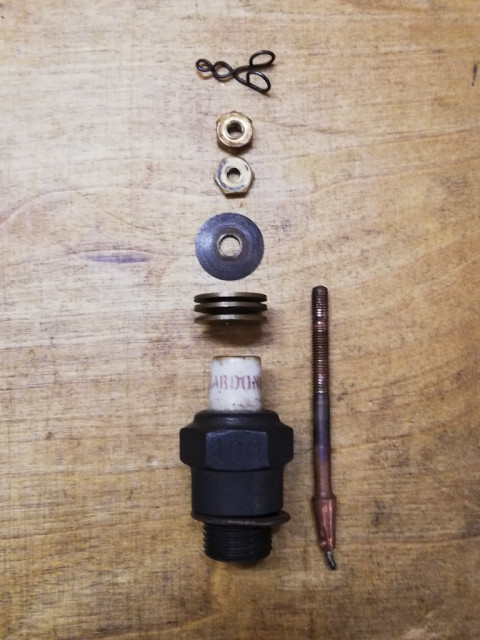

Jetzt nur mal neugierdehalber: Wie ist die Abdichtung dieser zerlegbaren Kerze denn nun "ab Werk" vorgesehen gewesen? :gruebel:
Beiträge: 5083
Beitragvon Jonas » Mi 29 Jun, 2022 10:33
Zimmi, da gibt es nur den klassischen Dichtring, wie wir ihn von unseren modernen Kerzen kennen. Kerze - Dichtring - Kerzengewinde am Zylinderkopf.
Der Porzellannteil hingegen dichtet sich mit der inneren Überwurfmutter nur über einen Konus ab. Da gibt es keine weiteren Scheiben oder so. Das ist aber alles sehr sauber und passgenau gefertigt. Ich würde sagen, das ist 1. dicht und 2. von der Druckverteilung her sehr gleichmäßig, so grundsätzlich gesprochen.
Beiträge: 2437
Beitragvon Zimmi » Mi 29 Jun, 2022 11:22
Danke, Jonas! :smt023 Echt faszinierend, dass damals schon bei Keramikteilen eine derartige Genauigkeit möglich war.

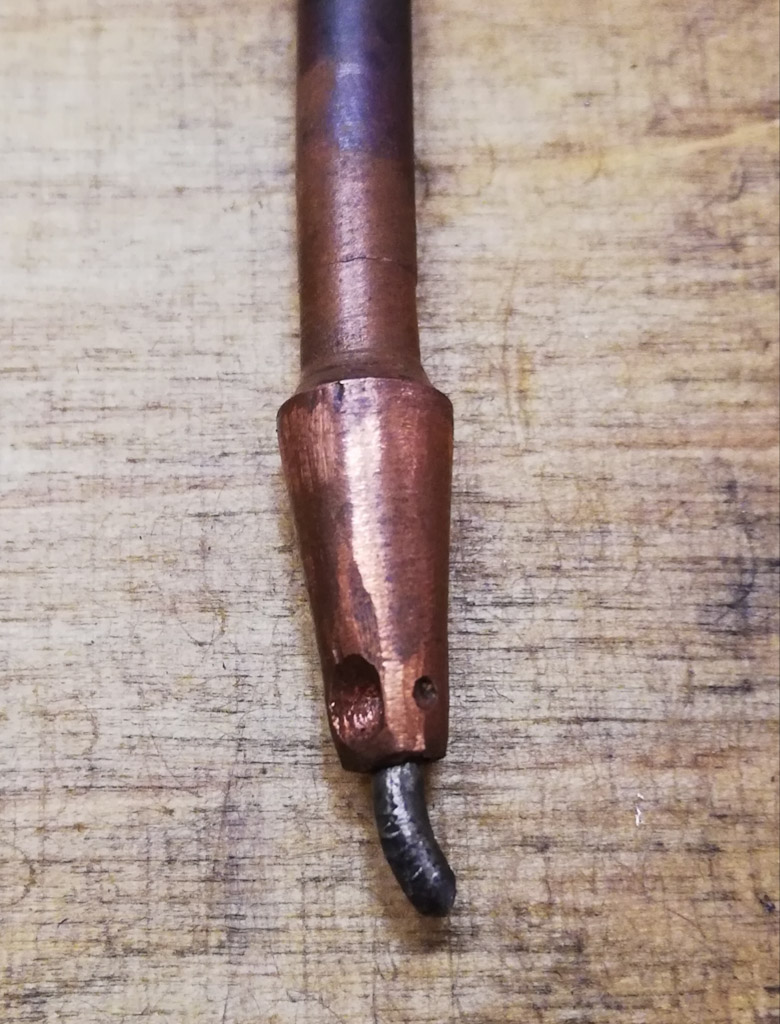

Ich bin da voll und ganz beim Hans, aber wenn man das aus Basteltrieb oder Jugend-forscht-Gründen reparieren will, würde ich die Zündkerze hartlöten.
Beiträge: 4424

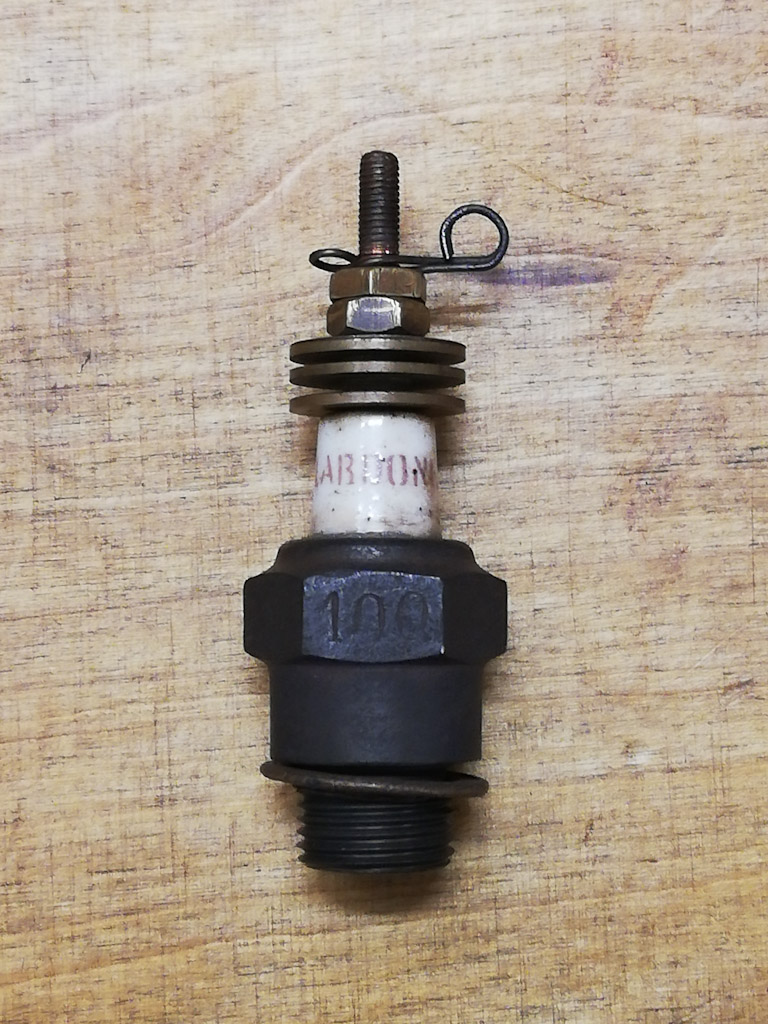

Beitragvon Jonas » Mi 29 Jun, 2022 15:00
Beim Kauf war die hier eingeschraubt. Gilardoni 100. Das Teil bin ich nur gaaanz kurz gefahren, nämlich bis zu dem Zeitpunkt, als ich gemerkt habe, dass der "verpresste"
Elektrodennupsi kurz vor dem Rausfallen war.
Ist schon etwas rustikaler als die Bosch.

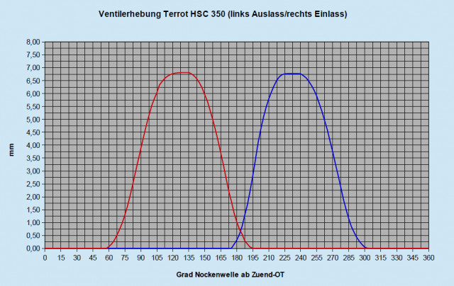

Beitragvon Jonas » Di 19 Jul, 2022 06:46
Dreht ordentlich, hat aber untenrum wenig Kraft... Ich hab mich dann an Mike und seine Exkursionen zur Ventilüberschneidung erinnert und den Zeitpunkt der Ventilüberschneidung von bissl nach OT (Original) auf bissl vor OT gestellt, sprich: Die Kurbelwelle an der Nockenwelle um einen Zahn zurück gestellt. Man merkt schon ´nen Unterschied. Dreht nicht mehr so sehr hoch, dafür ist untenrum ein Hauch mehr Kraft, so mein Gefühl. Jetzt geht einiges im dritten Gang, was vorher Runterschalten nötig machte.
Irgendwann noch den Ansaugweg verlängern, aber da bin ich noch nicht zu gekommen. Und irgendwen finden, der mir ´ne neue Nockenwelle mit dem Profil vom Hans für ´nen Fuffi baut. :ugly: :lol:
Angenehme Marschgeschwindigkeit: Zwischen 70 und 75 km/h (per Handyapp gemessen). Jede dritte Ausfahrt ein Ölwechsel, was ja bei ca. 60 ml im Kurbelgehäuse zu verschmerzen ist. Alles unauffällig. Die Touren werden länger, das Vertrauen wächst.
