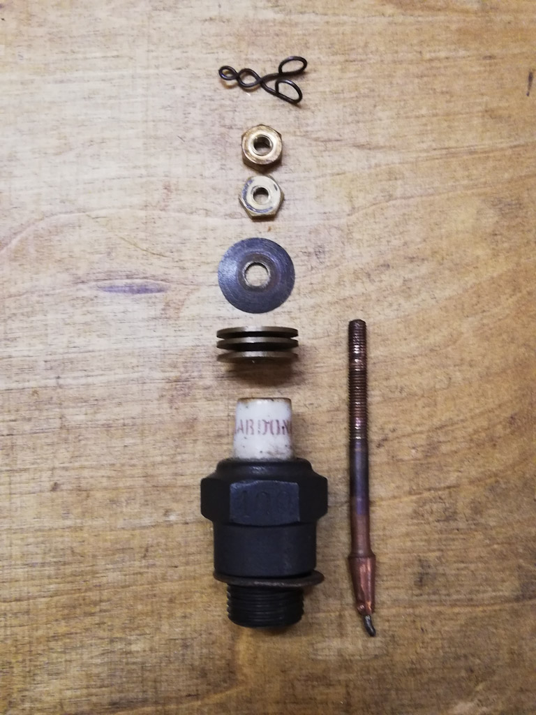

Jetzt nur mal neugierdehalber: Wie ist die Abdichtung dieser zerlegbaren Kerze denn nun "ab Werk" vorgesehen gewesen? :gruebel:
Beiträge: 5026
Beitragvon Jonas » Mi 29 Jun, 2022 10:33
Zimmi, da gibt es nur den klassischen Dichtring, wie wir ihn von unseren modernen Kerzen kennen. Kerze - Dichtring - Kerzengewinde am Zylinderkopf.
Der Porzellannteil hingegen dichtet sich mit der inneren Überwurfmutter nur über einen Konus ab. Da gibt es keine weiteren Scheiben oder so. Das ist aber alles sehr sauber und passgenau gefertigt. Ich würde sagen, das ist 1. dicht und 2. von der Druckverteilung her sehr gleichmäßig, so grundsätzlich gesprochen.

Danke, Jonas! :smt023 Echt faszinierend, dass damals schon bei Keramikteilen eine derartige Genauigkeit möglich war.

Die Vorgänger hatten Isolatoren aus Speckstein ..

Ich bin da voll und ganz beim Hans, aber wenn man das aus Basteltrieb oder Jugend-forscht-Gründen reparieren will, würde ich die Zündkerze hartlöten.

Beim Kauf war die hier eingeschraubt. Gilardoni 100. Das Teil bin ich nur gaaanz kurz gefahren, nämlich bis zu dem Zeitpunkt, als ich gemerkt habe, dass der "verpresste"
Elektrodennupsi kurz vor dem Rausfallen war.
Ist schon etwas rustikaler als die Bosch.
