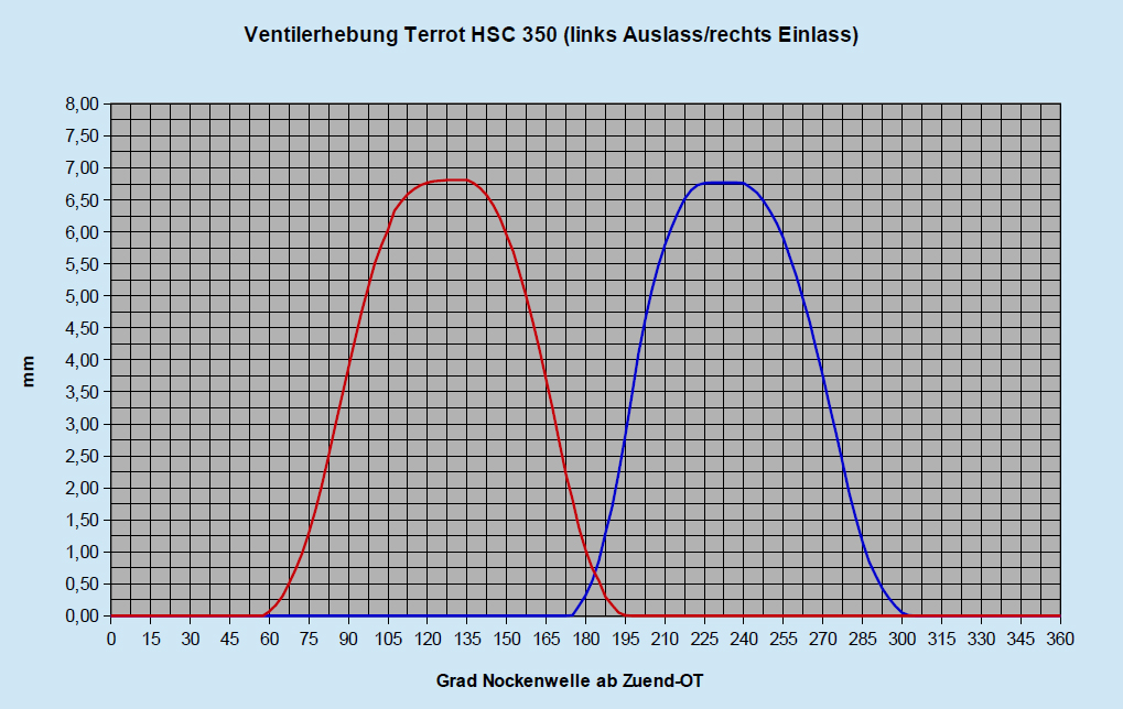

Beitragvon Jonas » Di 19 Jul, 2022 06:46
Dreht ordentlich, hat aber untenrum wenig Kraft... Ich hab mich dann an Mike und seine Exkursionen zur Ventilüberschneidung erinnert und den Zeitpunkt der Ventilüberschneidung von bissl nach OT (Original) auf bissl vor OT gestellt, sprich: Die Kurbelwelle an der Nockenwelle um einen Zahn zurück gestellt. Man merkt schon ´nen Unterschied. Dreht nicht mehr so sehr hoch, dafür ist untenrum ein Hauch mehr Kraft, so mein Gefühl. Jetzt geht einiges im dritten Gang, was vorher Runterschalten nötig machte.
Irgendwann noch den Ansaugweg verlängern, aber da bin ich noch nicht zu gekommen. Und irgendwen finden, der mir ´ne neue Nockenwelle mit dem Profil vom Hans für ´nen Fuffi baut. :ugly: :lol:
Angenehme Marschgeschwindigkeit: Zwischen 70 und 75 km/h (per Handyapp gemessen). Jede dritte Ausfahrt ein Ölwechsel, was ja bei ca. 60 ml im Kurbelgehäuse zu verschmerzen ist. Alles unauffällig. Die Touren werden länger, das Vertrauen wächst.
