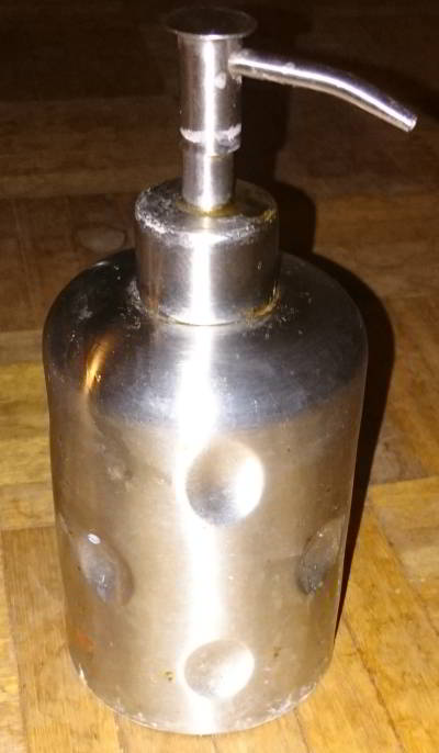

Beitragvon Straßenschrauber » So 03 Apr, 2016 21:46
Sowas (war im ersten Leben ein Seifenspender) könnte man auch einer neuen Verwendung zuführen:

Beitragvon Dominik » Mi 06 Apr, 2016 17:52
Hallo Straßenschrauber,
stimmt - aber als Boost Bottle! :-D 8)
Das Thema ist gerade bei der TS 250 angesagt, diesmal aber ausgereifter.
Aber solltest Du diesen Seifenspender zum Kettenöler umfunktionieren wollen, so musst Du einen OHC-Spender daraus machen, also eine Nockenwelle von oben nockerln lassen... :weg:
Grüßle, Domi

Re: Kettenöler
Beitragvon hiha » Mi 06 Apr, 2016 19:18
Ich würde eine Lachgasbuddel montieren. Viiiel wirkungsvoller als wie eine Boost-Bottle.
