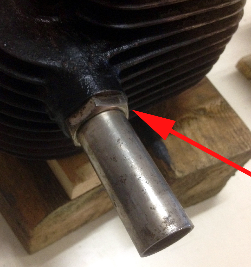

Heute versucht, den Ansaugstutzen zu entfernen. Vergeblich. Ein Linksgewinde ist es, nur geht´s nach ca. einer Umdrehung nicht weiter. Erstmal mit Rostlöser einweichen. Bloß nix vermurksen...
