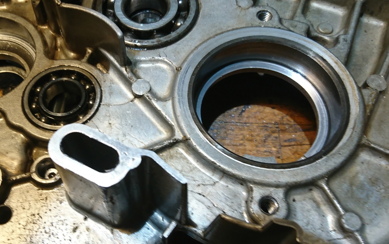

Heute kam ein weiteres 2KF-Gehäuse zur Ansicht.
Auf der linken Seite seh ich da 2 Risse.
Normal? Ist das Gehäuse noch brauchbar?
Beiträge: 8317
Re: Instandsetzung XT600 43f
Beitragvon hiha » Sa 21 Nov, 2020 18:51
Abdrücke von Rissen in der Gussform. Ignorieren.
Beiträge: 18178
Beitragvon Straßenschrauber » Sa 21 Nov, 2020 18:52
Danke! Dann nehm ich das Gehäuse :grin:
Beiträge: 8317
