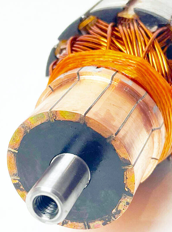

Okay... Neuen Rotor verbaut und zwei Fehler im Kabelbaum beseitigt. Lädt wie gewohnt.
Ein Kabel im Lampentopf hat seltsame Werte angezeigt. Mal wenig Ohm, mal hohe Werte, mal wildes Rumspringen, je nach Wackelei. Und die Kabel zum Rücklicht haben sich in letzter Zeit gerne mal kaputt vibriert. Dazu Kohlenabrieb, der möglicherweise zwei Anker miteinander verbunden hat, siehe Photo. Vielleicht war´s das, vielleicht nicht.

aber das dieser Kommunator so nicht funktionieren kann steht schon mal fest
ich würde in auf Drehe nehmen und zart mit einem 300er Schmirgel abziehen
danach die Nuten säubern, denn wenn die zugeschmiert sind ist`s mit der Erregerfunktion auch Essig
der Abbrand zeugt von recht starkem Bürstenfeuer
das kann mit der Überlastung der LiMa einher kommen, sprich der Strom könnte zu hoch sein
klemmende Bürsten oder ausgeglühte Federn verursachen auch diesen Schaden
im Extremfall kann ein innnerer Schluß der Feldwicklungen im Anker den Schaden verursachen
das kann man aber nicht mit dem Multimeter ermitteln,
da braucht man ein spezielles HF Messgerät, das man bei Elektromaschinenbauer findet
schau Dich mal in Deiner Umgebung um

Da war alles voller Kohlenstaub im Gehäuse. Eine Bürste incl. zugehöriger Feder war auch nicht ganz astrein. Schwer zu sagen, was da nun alles zusammen kam...
Frage an Dich:
Es wird ja, fast überall wo ich nachlese, ein ziemliches Gewese um die Nuten im Kommutator gemacht. Nicht zugeschmiert, ordentlich entgratet, tief genug aber nicht zu tief etc.
Es ist nun aber so, dass beim alten und neuen Rotor GAR KEINE Nuten vorhanden sind! Der Kommutator ist ´ne runde, glatte Fläche ohne Nuten.
Soll ich da jetzt Nuten einbringen?! Oder geht´s auch so?

Servus, auf dem Bild schaut's schon so aus, als wäre da ein minimaler Höhenunterschied.
Die Nut muss schon sein, weil sonst die Kohlen abheben könnten, wenn das Isoliermaterial zäher ist als die Kontaktfläche und irgendwann übersteht.
Wenn du aussägst, dürfen keine scharfe Kanten entstehen an denen sich die Kohlen aufarbeiten.

Beitragvon Aynchel » Mo 29 Jul, 2024 17:32
klassisch wird die Nut mit dem Isoliermaterial Glimmer aufgefüllt
doch da lagert sich Kupfer und Kohleabrieb ein
so das man beim Überarbeiten die Nut putzen muss

andi hat geschrieben:Servus, auf dem Bild schaut's schon so aus, als wäre da ein minimaler Höhenunterschied.
Hab mir das nochmal genauer am Objekt angesehen. Es ist tatsächlich ein minimaler Höhenunterschied da. Nicht zu vergleichen mit dem Originalteil, aber immerhin.
Das Isoliermaterial könnte tatsächlich Glimmer sein (auch, wenn ich sowas noch nie gesehen habe). Wirkt recht spröde und mit dem Skalpell bekratzt, lässt sich leichter Material abtragen als beim Kupfer des Kommutators.
Im Winter werde ich den Dynamo eh wieder zwecks Reinigung zerlegen müssen. :omg: Da schau ich dann, ob ich die Nuten tiefer setzen muss oder nicht. Laut dieser Seite sind die Kohlebürsten nämlich nicht in der Lage, den Glimmer weg zu schleifen.

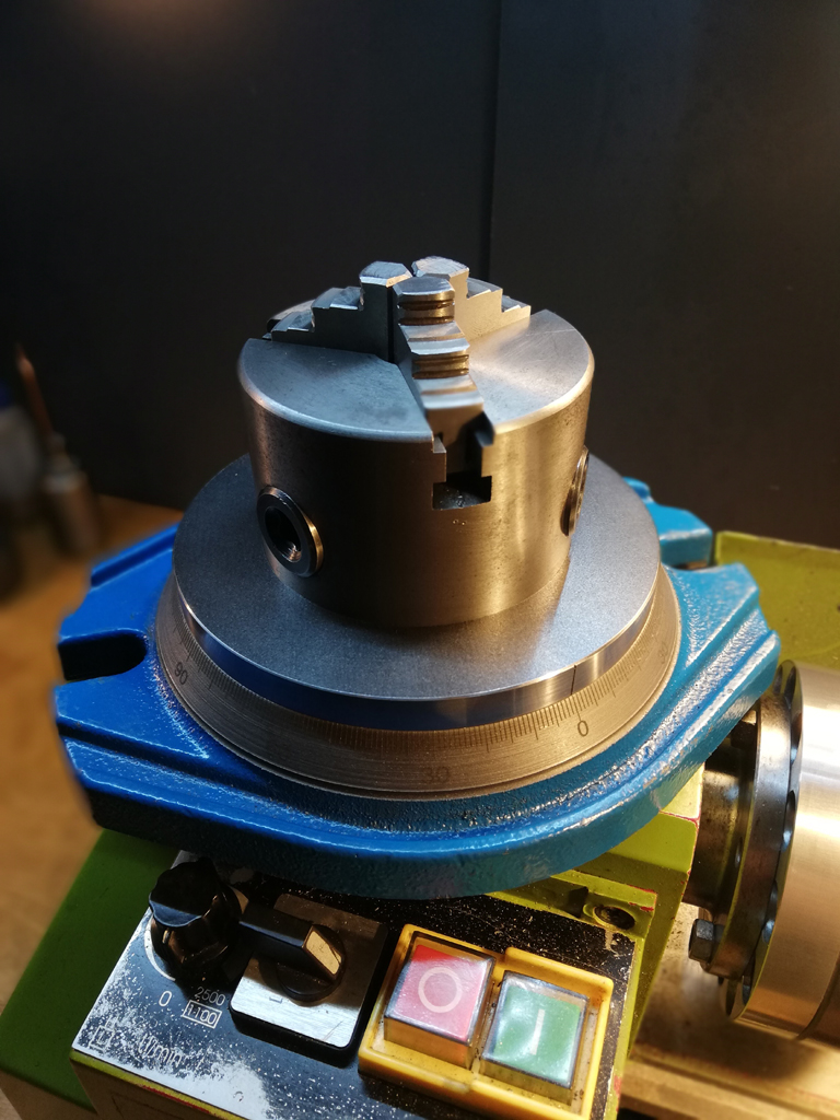

Gut, dass ich mir einen Teilapparat für ganz Arme gebaut habe. :ugly: :D Da sollte der Rotor eingespannt werden können. Einen Dremel an die Fräse spaxen und Nuten einbringen. Ansonsten auf die Drehbank und das Futter blockieren. Irgendwie so. Hab ja Material zum Üben da. :gruebel:

Beim originalen (komplett defekten) Rotor wäre das problemlos möglich, da sind die Nuten tief genug. Überdrehen, freikratzen, entgraten. Bei dem Nachbauteil hier sind die Nuten nur hauchzart vorhanden, wenn überhaupt, und kaum spürbar. Null Führung beim Kratzen, da versau ich nur den Kollektor, wenn ich das versuche.
