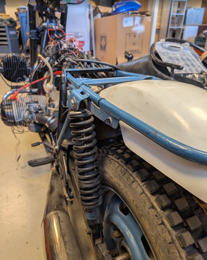

ich hab am Hänsi diese Blinker von Motogadget.
Gehäuse und Gewinde Alu - Kabel vergossen. Hier hab ich nach der Montage nochmal Schrumpfschlauch drüber.
Blinker klein.jpg (15.04 KiB) 1561-mal betrachtet
Bei mir beim Gespann sitzen die hier:
Wenn die abbrechen hast du andere Probleme.
Ich habe Sie hinten in der 3in1 Ausführung Blinker+Rücklicht+Bremslicht alles in dem selben Gehäuse.
und die sind mal richtig hell!
Haben den Salzwinter und den Sommer bis dato gut überstanden.
Solo würde ich die glaub ich in Schläuche kleben....beim Gespann komme ich damit locker auf geforderten 340mm Abstand :-D
