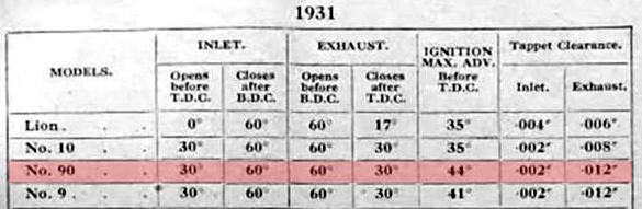

Steuerzeiten:
Timing Chart.jpg (71.46 KiB) 1579-mal betrachtet

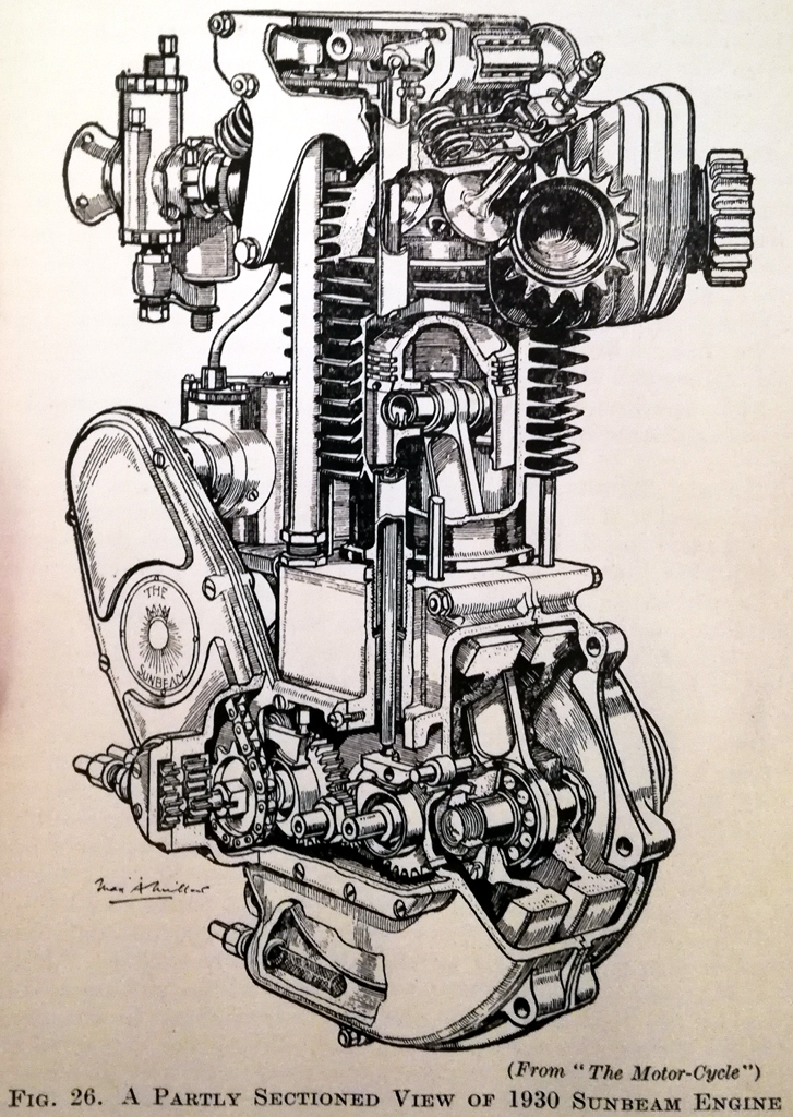

Hab noch was gefunden. Nockenprofil M90, allerdings von 1928 und nicht von 1931. Hub könnte meiner Meinung nach in etwa hinhauen, beim Rest weiß ich es nicht. Besser nicht drauf verlassen bzw. selber beurteilen, ob das zur Kurve passen könnte, ich kann´s nicht.

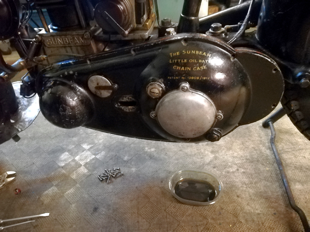

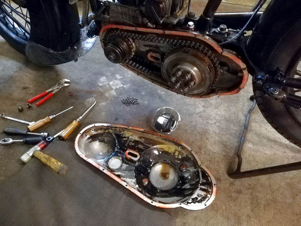

Der Weg dahin... Little Oil Bath, haha. 14 Schrauben. Alukasten, alles sehr schick gemacht. Die Enfield hat ´nen Blechkasten mit einer Zentralmutter, wird nie dicht...
Was ist das hier? Ein halbes Kettenglied mit Schraube und Splint? Muss das so? :ugly:
Irgendwann wurds fies kalt... Kupplung etc. dann ein anderes Mal.

Beitragvon KNEPTA » Mo 03 Feb, 2025 21:05
Halbe Glieder kenn ich. Sind bei uns im Park bei diversen Spielgeräten verbaut. Aber mit Bolzen und Splint net mit Schraube.
