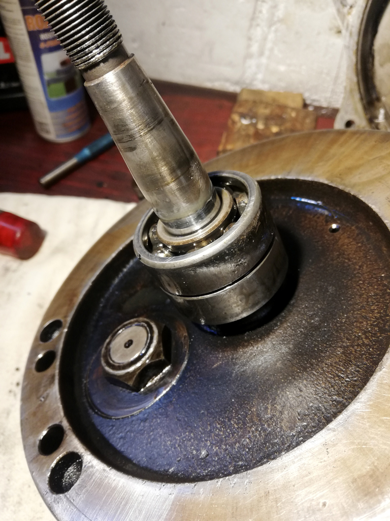

Heute so getan, wie Vic (für Außenstehende: Ein Freund von Mike mit Wissen und Möglichkeiten) mir vor ein paar Tagen geschrieben hat. Schauen, ob das Pleuel nicht doch schief ist mittels Parallelunterlagen und begucken/messen in unterschiedlichen Positionen. Kamen lustige Ergebnisse bei heraus, und dann hab ich mir die Passung Pleuelauge/Kolbenbolzen nochmal genauer angesehen. Keine Ahnung, warum mir das früher nicht aufgefallen ist und ich das Gegenteil behauptet habe - vielleicht Schönreden, vielleicht falsch angefasst die Sache. Egal. Fakt ist, dass der Kolbenbolzen deutlich Höhenspiel im Pleuelauge hat. Klack-klack-klack. Kann man beim besten Willen nicht so lassen. Außerdem meinte ich nun auch, Höhenspiel im unteren Pleuelauge zu spüren.
Also Block auseinander, Kurbelwelle am Pleuel angefasst und mit der flachen Hand auf´s obere Pleuelauge gehauen - "KLONK". Alles klar.
Links zwei Rillenkugellager 50x22x17 (das scheinen Rillenkugellager 62/22 mit Abmessungen 50x22x14 zu sein, eventuell hab ich mich mit den 17mm vermessen und es sind 14mm, morgen nochmal schauen), rechts ein Zylinderrollenlager MCRA22. Gruß an Vic, das hat ´nen Bronzekäfig! :D :ugly: Gibt es scheints in England, zu einem schweinischen Preis und mit einem anderen Käfig.
Der Lagersitz der Rillenkugellager wurde feinst mit irgend einem Werkzeug bearbeitet. Immerhin gingen die Lager da nur mit Hitze raus. Mehr Fläche fürs Loctite, was soll schon sein! :ugly:
Ob man da die entsprechenden Lager in neu einbaut, oder sich was anderes überlegt, noch keine Ahnung. :gruebel:

Beitragvon schnupfhuhn » Mi 19 Feb, 2025 22:24
Das macht man so, wenn das Lager mal mitgedreht hat. Findet man auch ab und an auf Wellen, da ist es dann halt ein Rändel wenn jemand etwas in das Untermaß gekommen ist. Schön ist es nicht, aber eine zeitgemäße Reparatur. Und immerhin alles sauber in Reih und Glied gepunzt. Heut nimmt man halt Loctite endfest

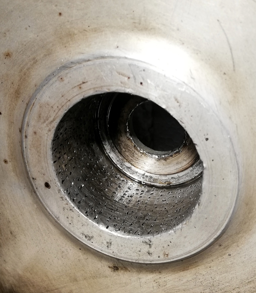

Beitragvon Jonas » So 23 Feb, 2025 21:23
Okay, die nächsten Bilder aus der Hölle.
Riss(e) im Motorgehäuse. Kommt laut einem Bekannten bei fast allen Sunbeam-Gehäusen an dieser Stelle vor. Riss ausfräsen, Laserbude, nacharbeiten. :omg: Bislang hab ich nur auf der einen Seite ´nen Riss entdeckt, geht vielleicht auch nicht ganz durch und findet sich "nur" an der dünnen Stelle des Lagersitzes, aber wer weiß. Hatte bislang noch keine Muße, alles perfekt zu säubern.
Zum unteren Pleuelauge: Ich glaube, da dreht sich die Buchse mit... Das Bronze(?)teil auf dem Bild ist auf jeden Fall axial verschiebbar und lässt sich per Schraubendreher drehen, entsprechende Spuren sieht man auch, ich glaub nicht dass das ursprünglich so geplant war. :-D
Der Außenring vom Kurbelwellenlager rechts sieht auch nett aus. Immerhin saß er trotz Riss fest im Gehäuse, da war einiges an Wärme nötig.
Jo. :ugly:

Naja, bis jetzt mache ich eigentlich nur Bestandsaufnahme, und was ich sehe, gefällt mir immer weniger. Gerade werde ich von einigen Seiten gefragt: "JA WAS HAST DU DENN ERWARTET?", und ich sage dann, ach egal. :lol: Hier hab ich immerhin ´ne ehrliche Leiche, und keine geschminkte, auch wenn´s anders geplant war. :omg:
Peter, das mit den Handschuhen muss leider manchmal sein, viele kleine Briggs & Stratton pack ich im Moment nicht...
Peters Bearing hat scheints die beiden Kugellager Kurbelwelle links in unterschiedlichen Größen. Mal hirnen, ob das Sinn macht, mit leicht größerem Außendurchmesser zu arbeiten und das Gehäuse leicht auszuspindeln. Theoretisch könnte man auch noch etwas mit dem axialen Ausdistanzieren spielen, wenn man nicht die originale 17mm Dicke kauft. Ginge natürlich auf Kosten der Tragkraft, keine Ahnung ob das nur in der Theorie relevant wäre oder auch in der Praxis.
Vom Gehäuse selbst möchte ich eigentlich so wenig wie möglich wegnehmen, wenn möglich. Man könnte natürlich die Lagersitze komplett aufschweißen lassen und dann auf´s Originalmaß ausspindeln. Keine Ahnung, ob das geht und ob´s ein Vermögen kostet. Geschweißt werden muss eh, wegen der Risse. Wer weiß, wo da noch mehr auftauchen. :gruebel:
Originalmaße: 22x50x17. Davon zwei Stück als Kugellager. Hätte ich aber gerne in 2RS (beideseitig abgedichtet).

Beitragvon sejerlänner jong » Mo 24 Feb, 2025 09:37
Hallo Jonas
Die Lager mit Loctite 648 einkleben? Das Zeug ist für einen Spalt bis 0,15 geeignet. Löst sich erst bei 200°
Bezgl. Riss. Könnte der Lagersitz von außen mit einer Stahlmanschette stabilisiert werden, in dem ein Ring aufgeschrumpft wird?
Was steckt in den beiden Bohrungen neben dem Lagersitz? Inbusschrauben die die Gehäusehälften zusammenhalten? Wenn ja, längere Schrauben nehmen und auf dem Stahlring aufliegen lassen.

Beitragvon Jonas » Mo 24 Feb, 2025 09:46
Karsten, in den Buchsen links und rechts neben der Lagerbohrung sitzen die Nockenwellenachsen. Die Buchsen müssen eventuell auch raus und neu. Für eine Stahlmanschette ist da kein Platz - die käme den Achsen in die Quere.
Loctite 648/620 wird benutzt, ja.
EDIT:
Kann sein, dass das mit einem aufgeschrumpften Ring doch klappen könnte, muss ich sehen, wenn die Nockenwellen wieder hier sind. :gruebel:

Beitragvon Jonas » Mo 24 Feb, 2025 10:11
...und gerade hat mir ein Bekannter geschrieben, dass links zwei Rollenlager sitzen und rechts ein Kugellager. Bei mir ist´s genau andersrum. Mal behirnen, was sinnvoller ist. Und eine Ersatzteilliste besorgen.
EDIT: Hab Quatsch geschrieben. Da sitzen bei ihm links ein Kugel- und ein Rollenlager. So, wie es laut ET-Liste auch sein soll. Ganz außen das Kugellager, daneben das Rollenlager.
