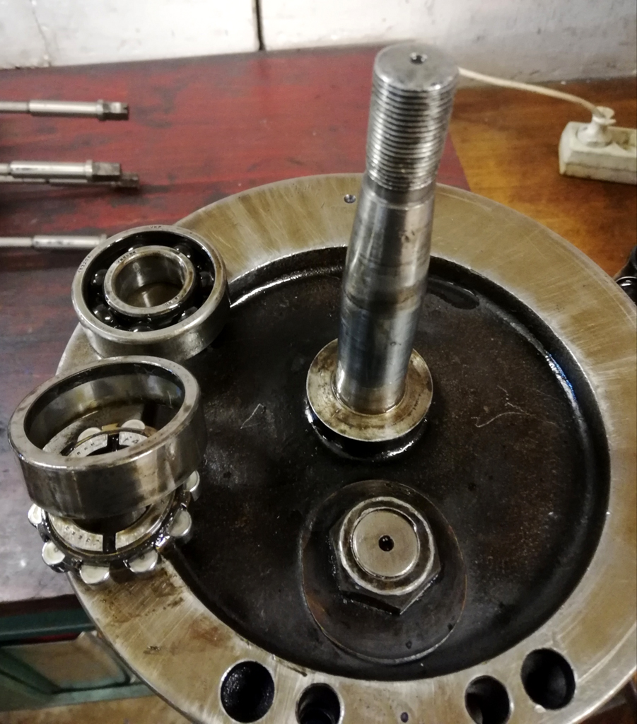

Am Ende brauchst du ein Loslager und ein Festlager. Rollenlager sind oftmals als Loslager definiert (nicht immer, es gibt auch welche mit Kante), Kugellager eher als Festlager.
Man sollte es so machen, wie es der Hersteller vorschreibt, damit Zahnräder etc. nicht aus der Flucht geraten.

Jonas, pass fei auf, manche Lager mit C3, also mehr Luft, haben keine extra Beschriftung dafür. Nicht das Du da Standardlager bestellst und dann zwicken die wenn Du die Sunbeam das erste mal im harten Anstieg an der Turracher Höhe ordentlich hernimmst... :floet:

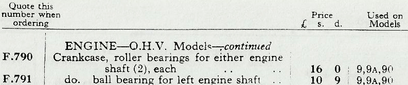

Die Hauptlagersache ist geklärt. Links saßen original ein Rollen- plus ein Kugellager, rechts ein Rollenlager. Siehe Bild aus der ETL.
Bei mir: Links zwei Kugellager (Festlager), rechts ein Rollenlager (Loslager) mit Kante im Außenring nach außen.
Eigentlich tät ich gerne links zwei Festlager haben wollen, so wie bei mir verbaut. Allerdings sind Rollenlager in der Regel auf der Antriebsseite und Kugellager auf der Nockenwellenseite verbaut - bei mir ist´s jetzt genau andersrum. Und laut ETL gehört ´ne Mischung aus beiden auf eine Seite.
Weiter gehirnt: Vielleicht ist es doch sinnvoll, ein Kugellager ganz nach links außen ins Gehäuse zu setzen (C3, 2RS, da suppt dann auch kein Öl raus), dann den Außenring vom Rollenlager daneben, dann die Kurbelwelle mit dem draufgesteckten, losen Rollenlager drauf in das Kugellager rein ziehen? Da können sich dann keine zwei festen Kugellager irgendwie verspannen, so wie´s jetzt bei mir passieren könnte. Zu weit rein ziehen darf man die Welle aber auch nicht, sonst verspannt es sich vermutlich trotzdem irgendwo in dieser lustigen Mischkonstruktion. Außer, man verwendet eine Anlaufscheibe, wie der Kollege auf der vorigen Seite hier im Thread. :gruebel:
Da wären wir also wieder bei der Originalversion (und weiteren 153,- für ein zweites Rollenlager).

Mach Dir mal keinen zu dicken Kopf wegen der Kurbelwellenlagerung. Die Theoerie sagt, Fest- und Loslager, die Praxis an deutschen Krädern der Vor- und Nachkriegszeit folgte meistens dieser Theorie. Doch dann kamen handfeste Langzeitexperimente der Japaner, und seitdem sieht man bei deren Einzylindern nur noch selten diese Fest-/Loslagerkonfiguration.
Bei den dicken KTM-Einzylindern werden Rollenlager mit Borden verwendet, spezielle Bauarten mit besonders vielen Rollen. Das hat aber IMHO vor Allem mit der hohen Drehzahl und Leistung dieser Brocken zu tun, und geht nur bei geradeverzahntem Primärtrieb, da sonst Schubkräfte auf die Lagerborde auftreten.
Da die Sunbeam wohl kaum mehr als 25PS leistet, und der 90mm-Hub bei 5000/min der Drehfreudigkeit ein Ende setzen wird, halte ich es für unkritisch, auf welcher Seite das Rollenlager sitzt.

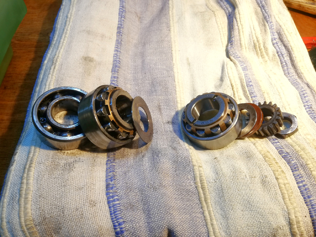

Links sitzen im Original nebeneinander ein Kugellager und ein Rollenlager. Rechts ein Rollenlager. Die Rollenlager sind Ausführung "NF", ein Bord am Außenring, zwei Borde am Innenring. Der Primärtrieb ist geradeverzahnt.
Insgesamt waren damals also also zwei Rollenlager und ein Kugellager vorgesehen. Bei mir wurde daraus im Lauf der Jahrzehnte dann zwei Kugellager und ein Rollenlager.

Ich hab die beiden Lager links von der Welle gezogen und behaupte mal wieder das Gegenteil... Das sitzen tatsächlich keine zwei Kugellager, sondern ein Kugel- und ein Rollenlager. Fein, das wäre geklärt.
Jetzt muss ich nur noch behirnen, ob ich das Kugellager links in 22x50x17 aus Altbestand (SKF oder RIV) kaufe in offen und mit unklarer Lagerluft, oder als 22x50x14 in Neuware mit C3 und 2RS. Wären halt 3 mm weniger Breite... Ich denke, ich bestell mal beides, dann kann man vor Ort ggf. bissl spielen mit dem Ausdistanzieren oder womit auch immer.
