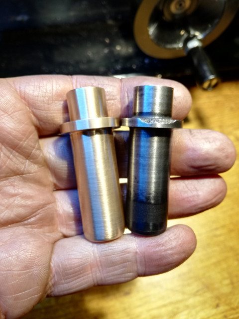

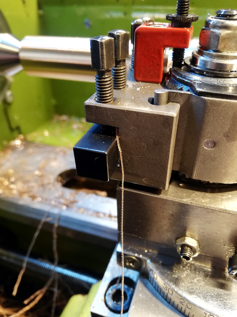

Die Drehbank tut wieder, also an die Ventilführung Auslass begeben.
Zuerst mit 7,5 mm gebohrt, dann zwischen Spitzen außen bearbeitet. Eigentlich hätte ich in einer Aufspannung nach dem 7,5 mm Bohren die Führung direkt mit dem 7,7 mm Bohrer auf das passende Maß bringen müssen, aber der ist noch nicht hier und ich war ungeduldig. Wird hoffentlich auch in zwei Aufspannungen gehen.
Ob ich nach dem Bohren in der gleichen Aufspannung noch mit der 8 mm Maschinenreibahle durchgehe? Wäre weniger zu reiben, wenn die Führungen danach dann im Kopf sitzen. Verzeiht natürlich keinerlei Fluchtungsfehler, bei angestrebten ca. 1/10 Laufspiel der Ventile. :gruebel:
Beim Außendurchmesser habe ich mich an der alten Führung orientiert, und die saß derbe fest im Kopf. Okay, 2/100 weniger im Durchmesser sind es geworden... Mit meinen Mitteln kriege ich die Bohrung im Zylinderkopf nicht wirklich vermessen. Ich hoffe aber, dass das so passt. Wenn´s dann zu Mike geht, nehm ich eh noch Material für zwei Führungen mit, insofern... Da gibt es auch ordentliches Messwerkzeug - kann gut sein, dass im Außendurchmesser noch was runter muss, wenn ich mir die Infos von Vic (siehe unten) so durchlese. :gruebel:

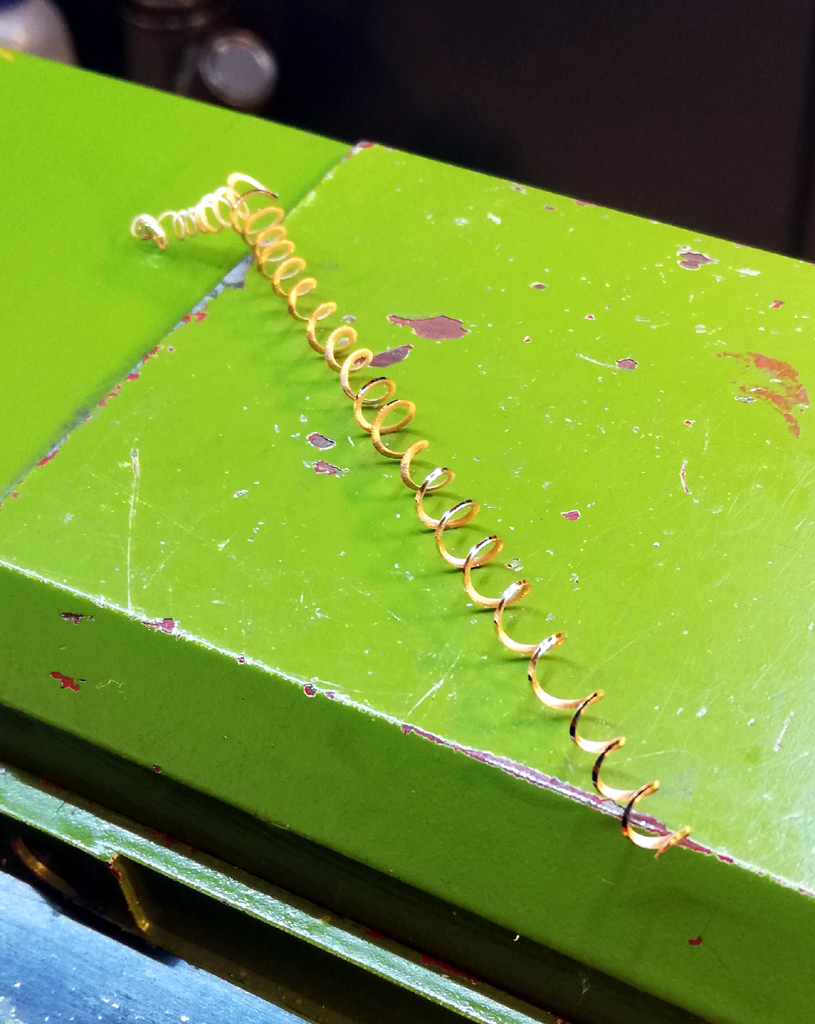

Das CuSn8 hab ich mit maximal 450 U/min und sehr scharfen Schneidplatten/Bohrern bearbeitet. Bohren macht keine Freude, Drehen geht. Ist recht ybles Material, man muss schon gut im Flow sein, um halbwegs schöne Oberflächen hinzukriegen, finde ich.
Und für die Nachgeborenen noch die Anleitung von Vic. Besten Dank dafür!
"Ja, die Zinnbronce ist sportlich zu zerspanen, soll ja verschleißfest sein. Also als langspanende Legierung müssen alle Werkzeuge wirklich scharf geschliffen sein, auch Bohrer. Und langsame Drehzahl beim Bohren, hier ca. 500 Umin plus Schneidöl. Die neuen Führungen würde ich erst ca. auf Länge absägen, beide Enden plandrehen und von beiden Enden zur Häfte auf 0,2-0,3mm kleiner bohren, außen nur auf halben MM vorgedreht.
Zum außen auf Passung drehen, mit max. 0,02mm Preßsitz, 0,01 reicht auch bei Bronce in GG Kopf, also mit Plastikhammer Sitz, einen Rollkörner im Reitstock und einen Kegel im Backenfutter, z.B. dort ein Stahlstück auf Kegel gedreht, ca. 60 Grad. Die Führungen sind beidseitig NICHT angesenkt, die Spitzen sitzen in der untermaßigen Bohrung und so dreht man mit Zustellung im Zehntelbereich den Außendurchmesser zentrisch zur Bohrung, anders gehts nicht. Ich mach keine fetten Bünde an Führungen, sondern Einstiche für Seegerringe, mit unterem Federteller dafür ausgespart - spart Bronce und Zeit und beim Auswechseln senkt man bis zum Seegerringeinstich weg und klopft nach unten durch."

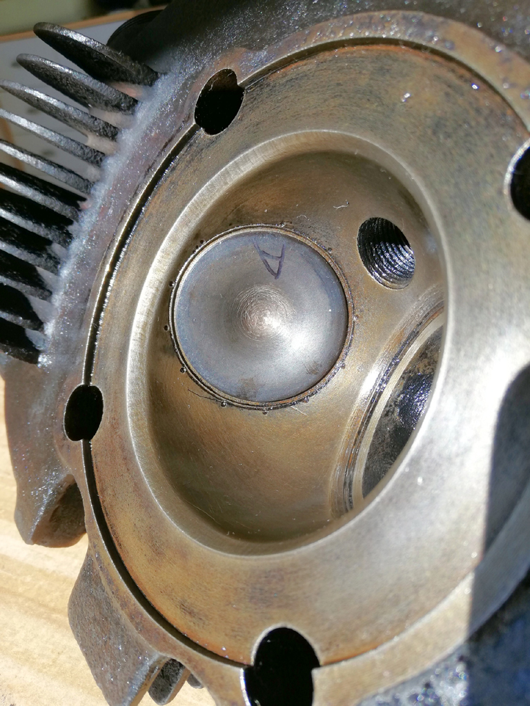

Beitragvon Jonas » Mi 19 Mär, 2025 13:00

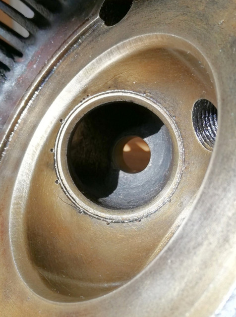

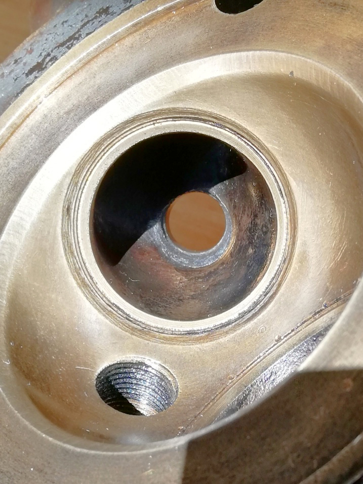

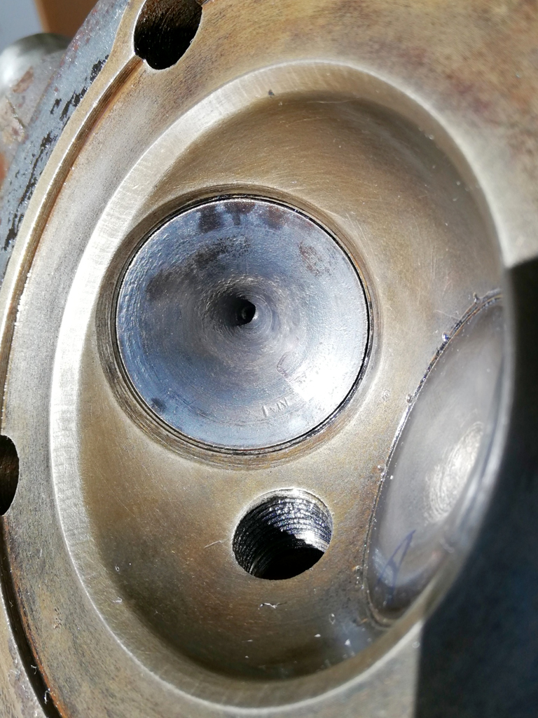

Durchmesser Auslassventil: 42,80 mm.
Durchmesser Einlassventil: 44,45 mm.
Beim Auslass ist ein Sitzring drin. Da wird´s ja, nicht zuletzt aufgrund der lustigen Doppelport-Konstruktion, sehr heiß... Wer weiß, ob sich der Ring nicht schon gelockert hat und daher mit Körnerschlägen gesichert wurde.
Das Einlassventil sitzt mehrere Millimeter tief im Kopf, weia.
Was machen? Beim Einlass auf 45 mm gehen und einen Sitzring einbauen, damit der ganze Spaß höher kommt? Oder gucken, ob man da noch ein 45er Ventil ohne Sitzring reinbekommt? Das säß aber immer noch recht tief im Kopf. Viel Platz für ´nen Sitzring gibt es nicht, sollte aber gehen, wenn nötig. Glaube ich. :gruebel:
Beim Auslass wären 38-40 mm vermutlich schön, aber dann ragt der Sitzring weit in den Kanal. Mike meint, so lassen. Das wären dann 43 mm in einem neuen Sitzring.
Keine Ahnung, ob es da passende Ventile mit 8 mm Schäften gibt. Mal recherchieren.
Habt Ihr Ideen dazu? :gruebel:

Beitragvon hiha » Mi 19 Mär, 2025 13:12
Red mit Vic, der macht Sitze aus X210Cr12 in Graugussköpfe, das hält.

Beitragvon Jonas » Mi 19 Mär, 2025 20:27
Stimmt, Ercan. Vic sowieso. :smt023
Einlassventil 45 mm mit 8er Schaft gibt´s bei Schrick. Keile sind Standardware.
Neue Federteller müsste man eh drehen, sowohl Einlass als auch Auslass.
Für´s Auslassventil, hm. 43 mm Tellerdurchmesser gibt´s fast nicht mit 8 mm Schaft, nur mit 9,5 mm. Passende Keile hab ich nirgendwo gefunden.
Hier gibt es ein 43er Auslassventil mit 8 mm Schaft. Allerdings 110 mm Länge und bereits mit eingebrachten Nuten. Meine Ventile sind 97 mm lang... Da müsste man kürzen und neue Nuten einbringen. Allerdings geh ich davon aus, dass das käufliche Ventil am Ende gehärtet ist. Ob man das dann kürzen und mit neuen Nuten versehen kann? Könnte knapp werden von der Länge. Außer, man kann das gehärtete Material eben doch kürzen und Nuten für die Keile einbringen. Und wer weiß, ob bei einem 43er Teller mit 8er Schaft die Wärmeabfuhr so prickelnd ist.
ODER man geht beim Auslass mit ´nem neuen Sitzring auf, was weiß ich, 38 oder 41 mm bei 8er Schaft. Gibt es bei Schrick. Dann steht allerdings der Sitzring nach innen in den Auslasskanal über... Müsste man zurecht dremeln, oder einen Konus an den Sitzring drehen. Ansatzweise anpassen eben. Ob das strömungsmäßig was taugt? :gruebel:
Komplizierte Sache. :omg:

Beitragvon hiha » Mi 19 Mär, 2025 20:58
43er Auslass (oder 42,5?) mit 8er Schaft gibts für nen Fiat Diesel. Nummer müsst ich raussuchen. Wenns es noch gibt... Aber 43 ist eh zu groß für ein 45er Einlass, und den verstemmten Sitzring würd ich sicherheitshalber tauschen.
Und was den Überstand in den Auslasskanal angeht, der ist u U. sogar von Vorteil, wegen Rückströmungsverhinderung.
45er Einlass würd ich schaun ob ein XT/SR mit 47 von der Länge her geht

Beitragvon Jonas » Mi 19 Mär, 2025 23:29
Ah, hervorragend! Modernes Zeugs, danke für´s Mithirnen. :smt023
45er oder 47er Einlass, 39er Auslass. 8 mm Schäfte, um die 102 mm Länge.
45er Einlass
47er Einlass
39er Auslass
Könnte passen. Bei der Länge muss ich schauen, Motor mal trocken zusammen stecken und die Hebelverhältnisse begucken. :gruebel:
Hat eventuell einer der anwesenden SR/XT-Fahrer alte Ventile für mich? Können ja komplett runter sein, da ginge es nur darum zu schauen, ob Länge und Durchmesser passen... Trockenübungen. Ich erstell mal ´ne Thread in "Suche", für die Reichweite.
