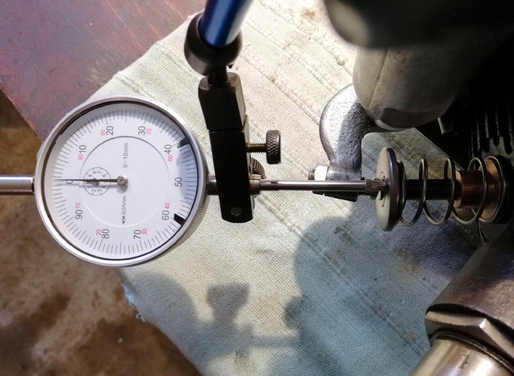

Beitragvon Jonas » So 22 Feb, 2026 19:25
Passend zu Lindis Nockenwellen-Thematik...
Der Ventilhub gemessen senkrecht auf den Ventilteller beträgt:
Einlass: 7,2 mm
Auslass: 7,7 mm
Naja. :gruebel: :-|

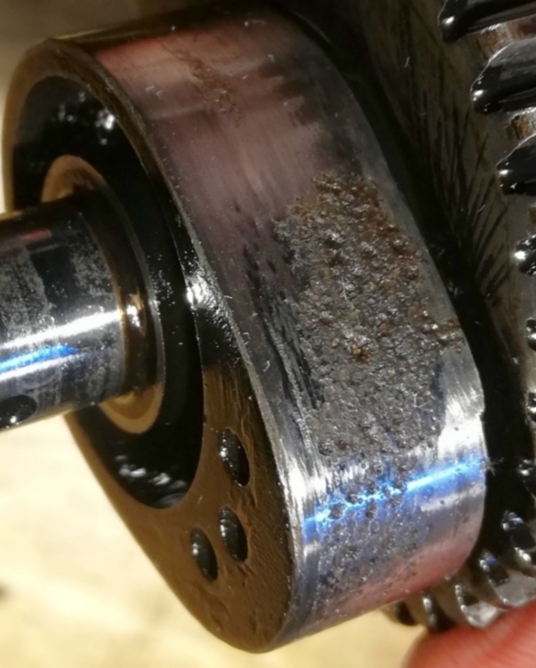

Was noch? Thema "Restliches Pitting in der überschliffenen Nockenwelle"!
Hans sagt:
"Aktuell würde ich die Roststellen, wie ich sie auf dem Foto sehe, weitgehend ignorieren, bzw. drüberpolieren und sonst garnix machen.
Mei drüberschweißen wär nett, aber die tragende Fläche im Vergleich zu vorher ist ja eh ganz gut, und so hoch sind die Flächendrücke bei dem Motor ja nicht, weder Federdruck noch dynamischer Druck durch hohe Drehzahl. Sinnvoll wäre vielleicht, die Nocke vorher gut zu kopieren, dass man irgendwann mal eine Neue fertigen könnte wenns wäre.
Wenn ich die aufgeschweißte Nocke nachschleifen sollte, müsste ich vorher die Nocke erstmal genau kopieren, auf eine Welle aufziehen um sie in die Kopiermaschine einspannen zu können, und die nachzuschleifende Nocke danach genau einrichten um wirklich nur die nachzuschleifende Stelle abzutragen, was sehr schwierig ist und meistens nicht besonders gut gelingt. Gerad bei Nocken mit so steilen Flanken wie Deiner ist das so."
Mike und Vic sagen:
"Hart auflasern, ordentlich einspannen und selber drüber feilen. Diamantfeilen, Läpppasten, Schleifleinen 400-1200, so halt. Da, wo es jetzt noch kleine Löcher gibt, kann es nämlich weiter auswaschen und ausbrechen."
Ercan (Motorenbauer, hat mir den Enfield-Kopf überholt und war beeindruckt von unserem überholten Sunbeam-Kopf):
"Vooorsichtig ansenken, um die Ränder zu entgraten. Dann fahren und beobachten! Aufschweißen, hm. Man kennt das Material der Nockenwelle nicht, wie was wo gehärtet wurde oder auch nicht, und die Lauffläche der Schlepphebel auf den Nocken ist mehr als ausreichend." Zum Nachschleifen äußert er sich wie Hans.
Ich hoffe, ich hab die Aussagen aller Beteiligten richtig wieder gegeben.
Tja, und ich steh jetzt da und muss selber entscheiden. :ugly:

Beitragvon mike58 » Mo 23 Feb, 2026 01:54
Ehrlich,
ich hab das Bild mit den Ausbrüchen lang nicht mehr gesehen. Aber wenn ich so sehe wie die Löcher auf einer Linie liegen,hab ich die Befürchtung das ist ein Minni Grand canyon mit Brücke oben drüber, ich hoff ich irre mich, versuch doch mal in ein Loch zu blasen, ob es auf der anderen Seite wieder austritt, auch unter Wärme 80-100 Grad sollten genügen.
Gesetz den Fall müsste man die Brücke einreissen und die Schlucht zulasern, verschleifen und evt noch Salzbad nitrieren. Dann wäre alles Menschen mögliche gemacht.Und klar nehmen wir die NNockeform noch auf, man weiß ja nie.

Beitragvon Jonas » Mo 23 Feb, 2026 02:16
Oha. :shock: Hingeschaut und nachgedacht... Mache ich. Dauert aber noch 'ne gute Woche.
So sah das vorher aus. Bessere Photoqualität hab ich leider nicht.

Beitragvon christian64 » Mo 23 Feb, 2026 10:33
Jonas hat geschrieben:Oha. :shock: Hingeschaut und nachgedacht... Mache ich. Dauert aber noch 'ne gute Woche.
Das sieht ja grausig aus! :omg:

Beitragvon hiha » Mo 23 Feb, 2026 10:57
Achwas, das ist nur Flugrost. Bissi Ballistol und wegpolieren... :weg:

Beitragvon mike58 » Mo 23 Feb, 2026 11:09
Ein schiefes Lächeln aus dem Tal der Ölsardinen,
Da bin ich mal gespannt wenn das läuft, wie das der neuen Nockenkontur folgt.
Kino im Leistungsprüfstand mit Strotoskop. Wenn das so aus dem Motor kam,war die alte Nocke nee rechte Rumpelkammerund hatte mehr mit Stabhochsprung zu tun,da scheinbar nur die Nockenspitze trug.
Nu iss ja alles besser, die bewegten Massen erheblich verringert, die Geommetrie extrem verbessert, die alten Ventile Ultratief im Kopf.
