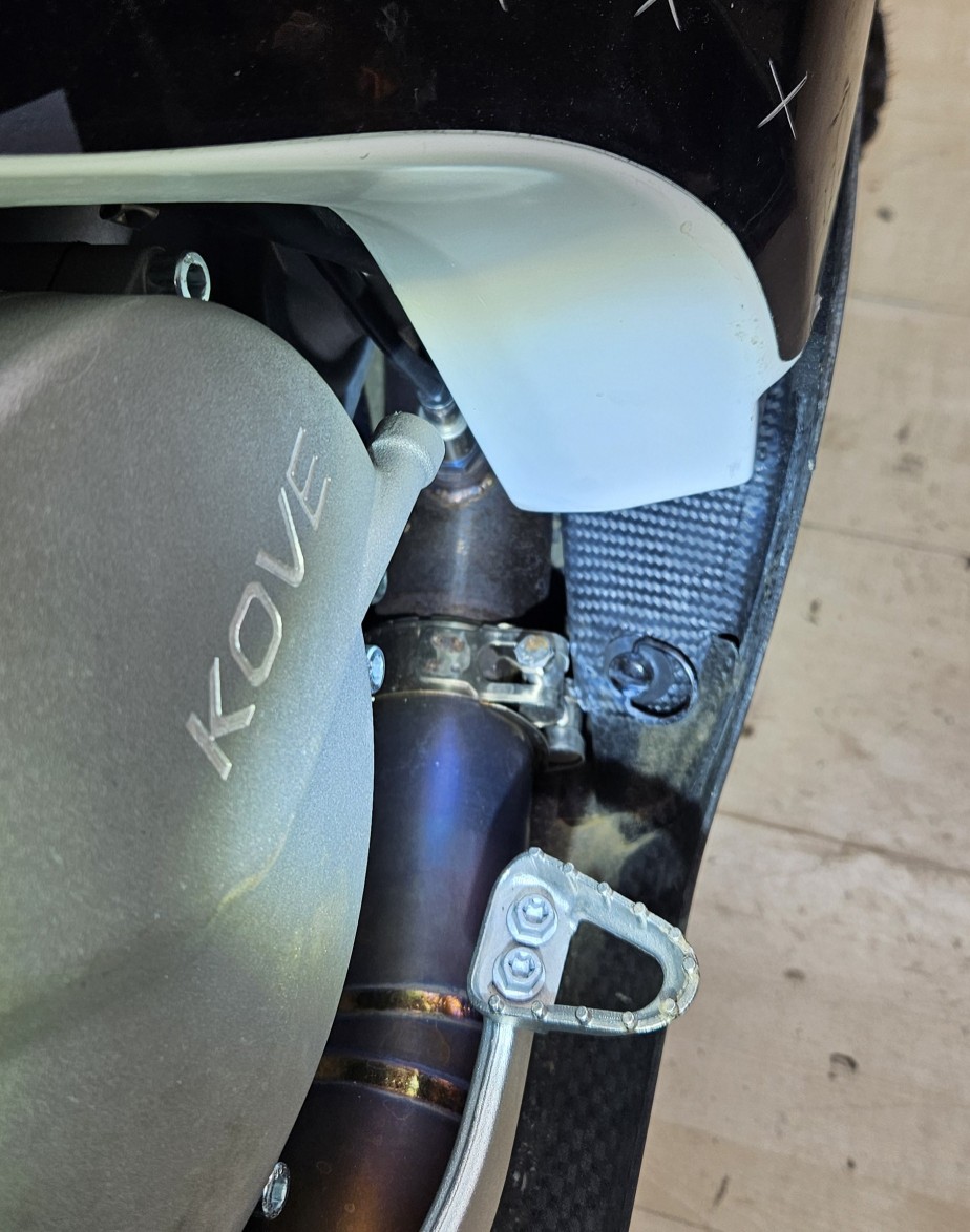

Ich möchte euch auf den Anfang des Dreads erinnern. Stiefel am Auspuff verbrannt. Wie am Video ersichtlich befindet sich hinter der Fußraste ein Wärmeschutz. Der Tiefe Auspuff ist dem Heck Tank geschuldet. Die 690er hat ihn ja auch hoch? Bei undichter Verbindung zum Topf haben sich einige ein Loch in den Tank gebrannt!!! Und den soll die Leistung nicht ausreichen um einen Strafzettel zu erhalten? Das Fahrzeug wird mit 170km/h angegeben. Da hat ihm der Händler eine verbastelte Gurke hingestellt?

Danke, wirklich gutes Video. Der Hinweis mit dem Stecker könnte nützlich werden! Und ja, der hat eine Schutzblech auf dem Krümmer. Das fehlt bei mir!

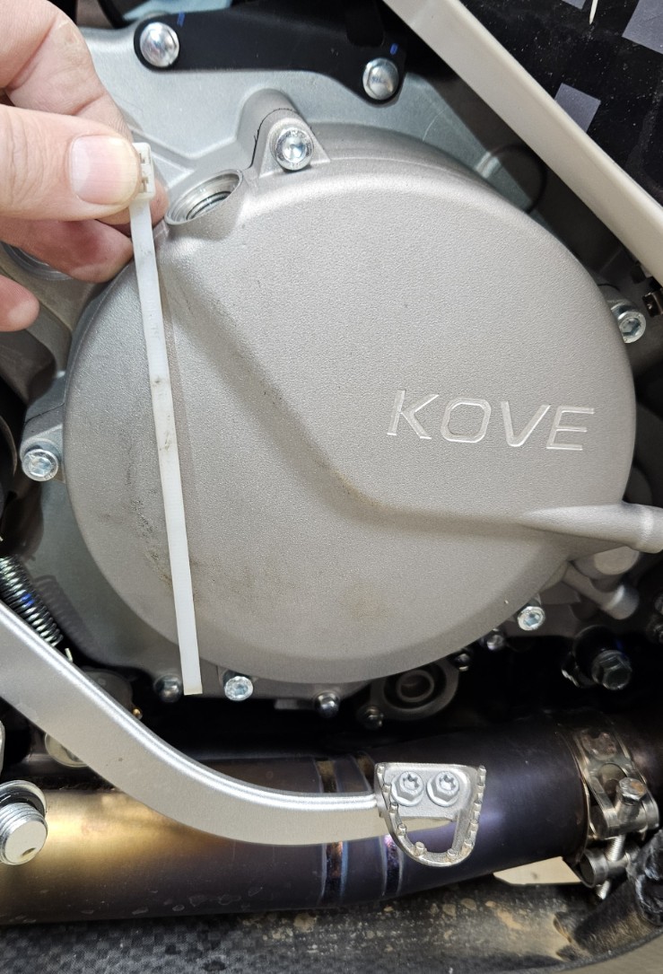

2) Apropos Manual: Auf 100 Seiten ist nicht zu finden wie man den Ölstand kontrolliert. Im Internet gibt es die Anleitung einen 12,75 mm Kabelbinder zur Kontrolle in den Motor zu stecken.

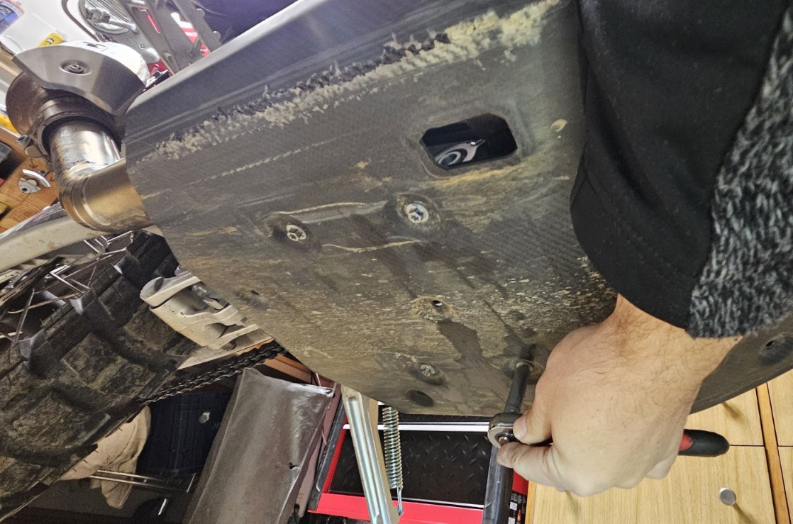

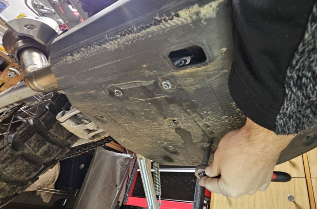

3) Apropos Werkzeug: Boardwerkzeug ist dabei und in einem praktischen Fach in der Bash-Plate verstaut. Leider lässt sich ohne Demontage der Bash-Plate (mit Werkzeug) das Fach bei meinem Modell nicht öffnen. (Vielleicht wegen meinem gewaltigen 48 PS und 54mm Rallye-Krümmer!) Die Montage der Bash-Plate hat viel Zeit gekostet. Keine Führungsstifte. Bei schlechtem Licht ist es auf dem Rücken liegend fast unmöglich die Löcher ohne Führung zu finden.
Im Boardwerkzeug ist kein 6mm Inbus, der es ermöglicht den Ölstand zu kontrollieren.

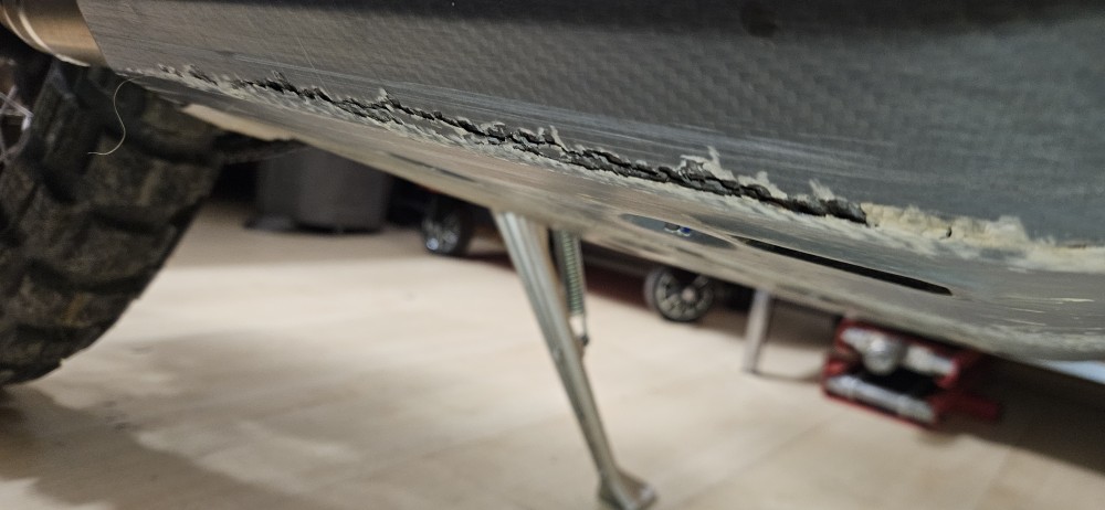

4) Carbon Bash-Plate. Ich hatte mal ein "Rally-Bike" mit teurer Carbon Motorschutzplatte. Die Platte war sogar kugelsicher! Das Problem war nur, nach dem ersten Stein war die Platte gebrochen. Ausbiegen geht nicht. Die Kove hat auch einen Carbon Motorschutz. Und dieser Motorschutz ist jetzt schon gebrochen (ohne Stein). Ich würde für Alu extra zahlen, nicht für Carbon.

Ölstand kannst du auch durch entfernen einer Schraube vom Deckel prüfen. Mit einer wird eine Nivo Bohrung verschlossen.
